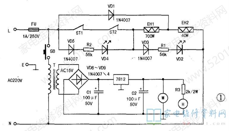

一、工作原理简介
图1下半部为出水电泵电路。在按下出水电泵开关SB时,市电经保险管FU、电泵开关SB加至电源变压器初级线圈两端,其次级线圈输出AC15V电乐,经VD6~VD9桥式整流、三端稳压IC稳压及C1、C2滤波后,得到12V直流电压,加至电泵两端,使之转动对外泵水,泵出的开水从水瓶水口流出。另外,反复按压瓶盖,使瓶胆内产生压缩空气,也能从出水口流出开水。出水口上方装有出水照明灯H,目的是方便夜晚使用。
该型电热水瓶具有防高温和防千烧功能。当电路出现短路或瓶体温度达到130°C时,超温保险管FU将熔断,切断电源,以防故障扩大。另外,当内胆内无水而误通电时,,瓶胆温度会迅速上升,当达到110C 时,防干烧温控器ST2会自动断开,切断加热电路电源,避免烧坏电加热器。
二、 故障分析检修
故障现象1:插上电源插头后,不能加热,同时加热指示灯也不亮。分析检修:该故障可能是电源插头与插座接触不良,或保险管FU熔断,也不排除电源线断路的可能。
故障现象2:插上电源插头后橙色保温指示灯亮,只能工作在保温状态。分析检修:这种情况只能是温.控器ST1或ST2开路,检查确认后,换新即可。
故障现象3:接通电源,当水沸騰后也不能进入保温工作状态。分析检修:这有两种情况:一是水沸腾后红色加热指示灯始终点亮,即一直处于加热状态,橙色保温指示灯不亮。这说明温控器ST1始终处于闭合状态,更换即可排除故障;二是水沸腾后红色加热指示灯和橙色保温指示灯均不亮,这是整流二极管VD1开路,换新后故障即可排除。
故障现象4:按下泵水开关SB时不能泵水。分析检修:这也分两种情况:一是按下SB时,无任何声响,照明灯H也不亮,这表明泵水电源电路有问题,应对电源变压器T,整流全桥VD6~VD9 ,三端稳压块和滤波电容C1、C2进行检查;二是按下SB时有“嗡嗡”声响,照明灯H微亮,这表明电源电压过低,致使泵水电机不转而发出“嗡嗡”声响。实修时,可先断开水泵电机电源引线,再检查12V电压是否正常。若电压仍不足12V,则应对电源进行检查。若电压恢复正常,表明电泵有问题。
电泵问题通常有以下两种情况:一是电机绕组短路,二是水泵叶轮变形或泵壳内有水垢,致使叶轮与泵壳相擦碰而不能运转。可这样鉴别:用手拨动水泵散热风扇叶,若手感很轻松,表明故障是第一种情况,这时只能更换电机;若手感有阻力,则表明故障是第二种情况,可拆开泵壳对叶轮进行校正或清除泵壳内水垢。
故障现象5:不能气压出水。分析检修:这通常是瓶盖橡胶垫或橡胶圈失去弹性、破裂或严重磨损致使漏气,导致气压不足而不能出水。这种情况只有更换瓶盖橡胶垫或橡胶圈,故障才能排除。
