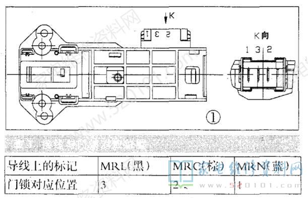

故障现象3:门锁锁不上或“E4”报警。分析检修:检查继电器J4是否工作,用万用表测继电器J4-2 (黑线)与J1-1(棕线)之间电压,如有AC220V电压,则说明门锁继电器工作正常;如无电压,则说明继电器未工作,更换电控板一试。
如继电器J4工作正常,则检查门控制信号是否正常,用万用表测Jw2-2(蓝色)与J4-1(蓝色)之间有无电压,如无电压,则更换电控板;如有电压,则说明控制电压已加到门锁上,如门仍无法锁住,则更换门锁。如门已锁上(即打不开门),但机器无法工作(门锁灯不亮),冉测量门输出是否正常,即用万用表测量J1-1(棕色)片JW2-3(棕色)端子之间是否有电。如行,则说明电控板有问题,更换电控板;如没有,则说明门锁有问题,吏换门锁。
该机的门锁结构如图1所示,其接线与]锁对应位置见表1。
