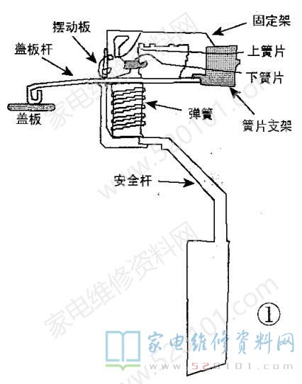

一、一体式安全开关
在上盖关闭的状态下,上盖后部的盖板将盖板杆拾起,使下簧片向上运动接触上簧片,下簧片触点与上簧片触点闭合,这时洗衣机脱水电路接通,电机通电正常运行。
当脱水中途打开,上盖时,上盖盖板向下动作,盖板杆在弹簧弹力作用下向下动作,下簧片触点与上簧片触点断开,同时使电机和排水电磁铁电路断电,排水电磁铁的断电又使离合器刹车带复位,抱住脱水轴,进行刹车,这样内桶就停止转动,对使用者起到安全保护作用,关闭上盖后洗衣机又可继续运行。
安全开关的安全杆上一般带有块橡胶套,安全杆安装在靠近外桶(盛水桶)的位置,正常情况下不与外桶接触。当桶内衣物放置不均
匀或洗衣机放置不平时,脱水时会因桶重心偏移产生剧烈的振动,外桶晃动首先会碰到距离它最近的安全杆,安全杆向外运动,带动摆动板动作,使上、下簧片触点断开,从而切断电路,起到安全保护作用。这时若将上盖再开、关一次,洗衣机就又可以正常运行。

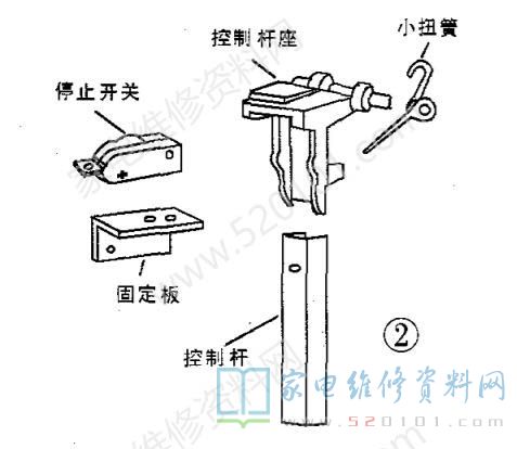

二、分体式安全开关
在部分新型的全自动洗衣机中,尤其是电脑控制型洗衣机中,安全开关由脱水振动和开盖保护开关组成,若开盖保护开关采用微动开关,则为停止开关+微动开关方式;若开盖保护开关采用千簧管,则为停止开关+干簧管方式,在该方式中,微动开关和千簀管触点没有外露,基本不与空气接触,可以避免长时间在潮湿环境中使用造成的触点受潮粘连或接触不良问题,安全性能比较好。
三、安全开关常见故障检修
故障现象1:不脱水。分析检修:此故障应重点检查安全开关触点接触是否良好,若接触不良,对于干簧管,应予以更换;对于一体式安全开关或微动开关,可用小的平口改锥或尖嘴钳调整安全开关触点,使之接触良好;若安全开关触点簧片已经失去弹性或触点氧化严重,则需要更换安全开关。检查千簧管是否良好的方法如下:用一小块磁铁靠近盘座上安装干簧管的位置,这时用万用表电阻挡测量干簧管的两引线之间的阻值应为0Ω,即干簧管应处于导通状态,否则表明已损坏。另外,若安全开关(或停止开关)的控制杆距离外桶太近,若脱水时桶稍有晃动,安全开关(停止开关)触点就断开,洗衣机停止脱水。对于这种情况,可以将安全开关的位置稍向远离桶的方向移动,但不能太远,否则安全开关就会失去作用。
