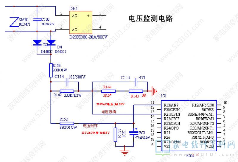

九阳电磁炉电压监测电路图(E3代码)
2024-03-04
作者:wgjjdwx
1283
如果碰到九阳电磁炉报E3故障代码,可能是电压监测电路故障导致,请按照下图中的电路进行排查检修。
