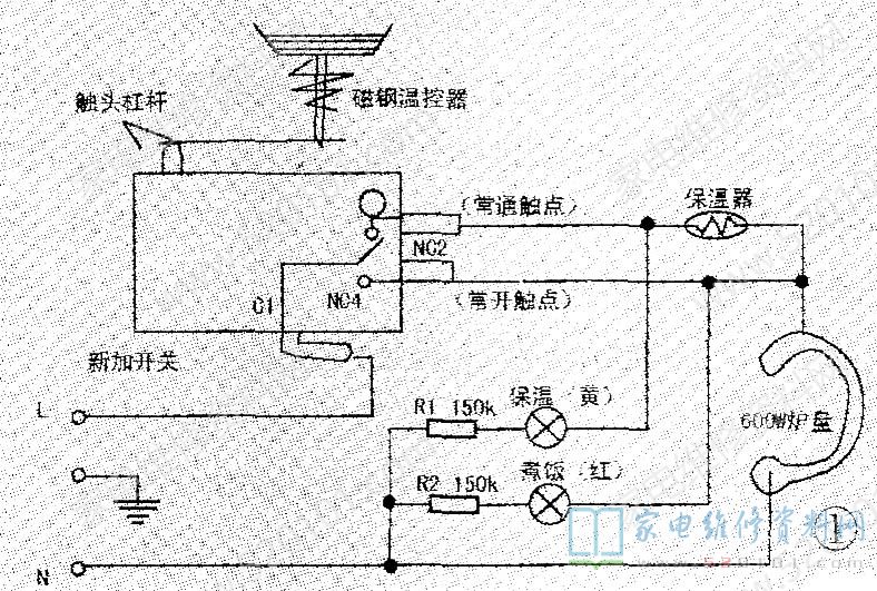

一台苏泊尔电饭锅通电后不能加热,指示灯也不亮,检修步骤:用万用表测电源线正常测锅体插座两个引脚间阻值,表针显示无穷大,说明内部线路断路。拆开锅体,测超温熔断器正常,观察到温控器开关一个端子连线已烧断,而且温控器触点及动触点严重烧蚀,无法修复。多方寻购该温控开关器件,未能如愿,再后来,找到一支长方体形状的微动开关,其内部包含有两组关(见图1),拆除原锅内损坏的温控开关,将新开关固定在原温控开关的合适位置,并且使磁钢温控器手柄按下时,常通触点(C1/NC2)断开,常断触点(C1/NC4)接通加热炉盘;手柄释放时,常通触点连接保温器,以达到保温目的。
