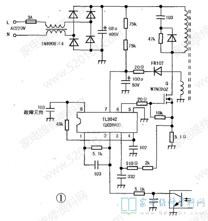

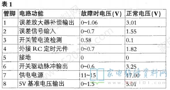

打开充电器外壳,直观检查线路板元件无明显异常,通电后测市电整流输出端电压仅约+207V,判断可能是整流桥中某支二极管开路或滤波电容失去容量。先拆下滤波电容(68uF/400V), 用万用表测量已几无容量。用100uF/400V电容代换,实测市电整流电压达+305V,已正常。再连接模拟负载做充电试验,发现红、绿灯仍闪烁。扩大范围,同时监测电源芯片TL3842的各引脚电压均不稳定(见表1),实绘局部电路图见图1。
从所测电压数据来分析,最大可疑点在电源芯片TL3842的⑧脚。此脚为内部基准稳压端,正常电压应为稳定5V。粗略地用万用表电阻挡测外围阻容元件基本正常,又测⑧脚对地阻值,也不存在漏电短路,即怀疑芯片TL3842可能损坏。另取一块
UC3842芯片换上焊好,试机故障依旧(红、绿指示灯仍闪),监测UC3842的⑧脚电压仍不足5V,至此完全排除芯片不良的嫌疑。断电后,再次对UC3842外围元件仔细检测代换,重点是⑥、⑦、⑧脚。焊下⑧脚外接电容( 103 ),用万用表未测出明显异常,索性取一标称103的新电容代换焊好,通电试验,测量UC3842的⑧脚电压为5.01V,充电电压输出为+59V,由此可确定原电容(103 )确实性能不良。再次连接模拟负载试验,绿灯亮、红灯不闪烁,说明充电器已完全修复。
