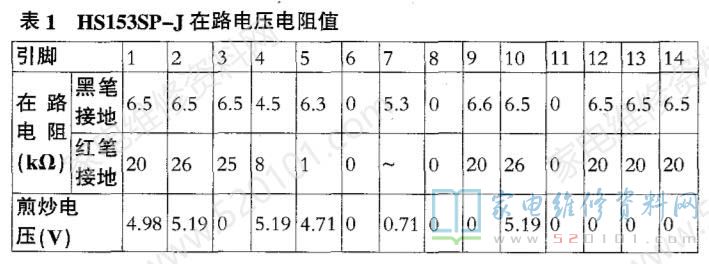

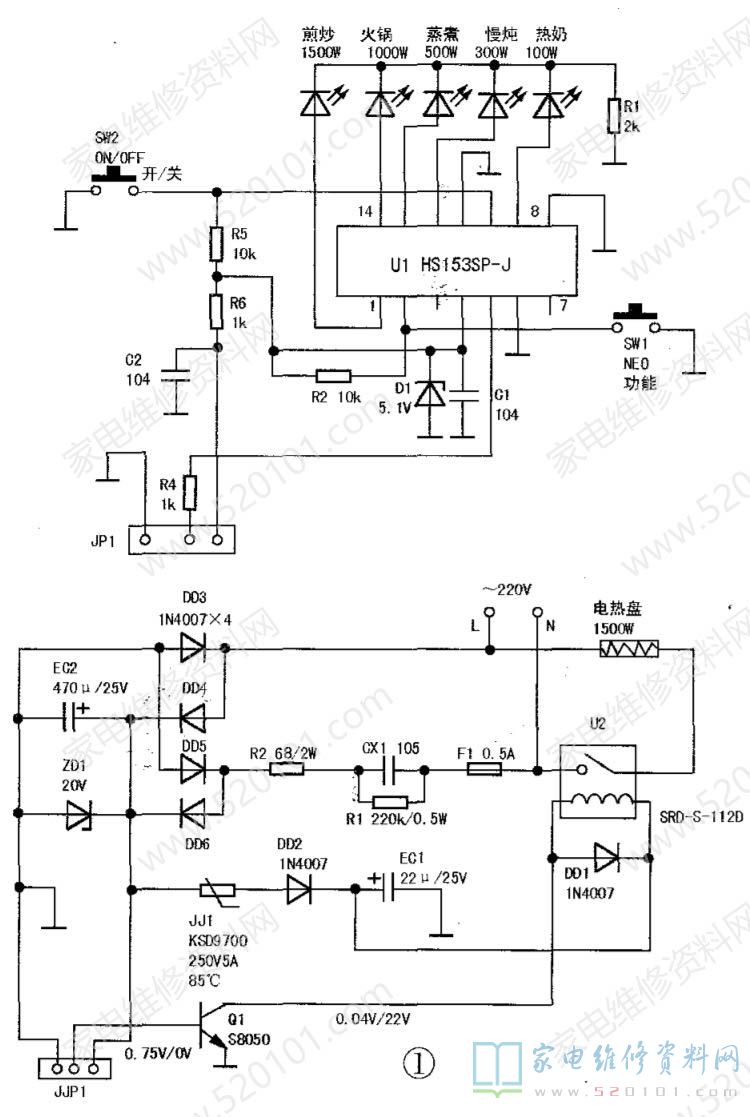

迪声DSZ-105A型无烟电灶具有元件少、控制方便、热效率高、余热时间长、节省电能等特点,并省去了电源变压器,用电容降压的方法为小信号电路供电。现介绍其电源工作原理。实绘整机电路图见图1,HS153SP-J 在路电阻电压值见表1。

1.通电后整机无反应
测试电源稳压二极管ZD1两端只有6V电压,EC2、R2、R1、F1及整流桥均正常,负载也无明显异常。拆下降压电容CX1测量已由正常时的1uF降至0.1uF。换用同规格电容(此电容的容量选取在0.68uF~1uF均可)后试机,故障排除。
2. 通电后开/关机及功能操作与相应指示均正常,就是不加热,听不到继电器的吸合声
测Q1基极有1V电压,DD1两端有12V 电压,由此证明继电器U2损坏。换用同一型号12V继电器后试机,故障排除。
