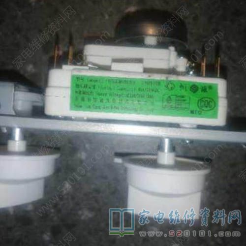

最近一朋友问这微波炉定时器坏了,如何判断其好坏,首先看清标牌,同步电机是用种电压,有220V的,也有30V的,更有21V的。随后测同步电机两脚电阻,初步判定好坏。稍后拧图中左边钮右旋尽头(高火档),再拧图右钮定时开始。表测图中左至右,1、3、4、应该通。2是零不参与开关。并且4是L,3是总触头,1是受凸轮控制开停比的触头。
实在不放心,可以通电同步电机,表再电阻档测1、3、4之间。定时器损坏通常是开停比的触点坏得多。
