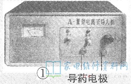

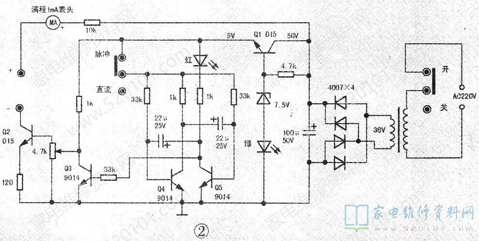

离子导入仪是利用单向电场的作用,促进带电药物离子的定向运动,以加速药物有效成分的渗透吸收,是中医药的辅助治疗仪器。
A-Ⅲ型离子导入仪器是家庭普及型辅助医疗仪器,电路简单,操作简便。图1为离子导入仪外观实物图,图2为A-I离子导入仪电路原理图。
