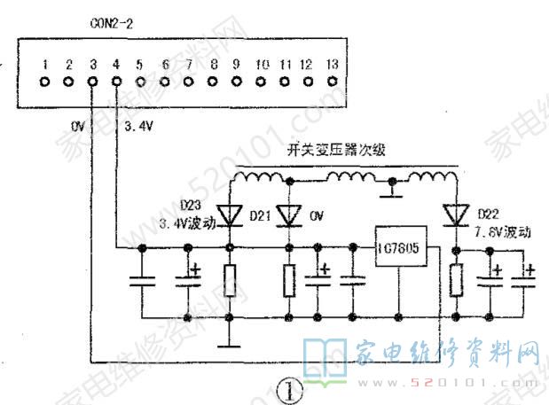

用一根细针插入CON2-2插座的①脚,作为接地引出线,再用2根细针分别插入CON2-2的③、④脚,作为③、④脚的电源引出线,将MF47型万用表置于直流10V挡,插好洗衣机电源,按动电源开关,洗衣机无蜂鸣声,面板显示灯不亮,这时,用万用表黑表笔接CON2-2插座上①脚的细针,红表笔先后分别与coN2-2插座上的③、④脚相碰,当红表笔碰到③脚上的细针时,万用表的表针在0V处微波动。为判断更全面些,将细针分别插入CON2-2插座的其他引脚(总共13脚),接①脚的黑表笔不动,红表笔先后分别与CON2-2插座上的细针相碰,大多数脚上无电压,少数脚的电压在0V处波动。检测到这些信息太重要了,说明外部电源已进入电脑板,而一般电脑板上应有5V电压,如果此条件不具备,洗衣机会不工作,黑屏是理所当然的。而从CON2-2插座上④脚3.4V左右波动的电压来看,并结合多年的检修经验分析,故障大多发生在下边部位:1.开关电源初级;2.开关电源变压器次级某一支路的整流二极管击穿、短路、漏电,电容漏电、击穿变质、容量减少;3.IC7805性能变坏;4.负载短路;5.传输电路上的限流降压电阻变质。而电路板被密封胶覆盖,不容易看清电路板上电路的来龙去脉,即使细针插入电路板内检修,都怕伤到小芝麻管电子元件的“筋骨”,所以得从这5种最易出故障的部位中选出不易“伤”电路板的部位项进行先行检查。
将洗衣机断电,首先检查第4项,看开关电源变压器次级各支路整流、滤波输出端所接的负载有无短路。把万用表拨在电阻Rx1挡,红、黑表笔分别在cON2-2插座的①、③,①、④脚碰触,并调换表笔碰触,阻值近零或偏小即为短路。经过检查,负载无短路,再把检查重点放在第2项。当检测到开关电源变压器次级的整流二极管D21时,发现二极管已击穿,正、反向阻值都是5Ω。用1根细针插进电脑板的绝缘胶内,扎在D21的负极,再用1根细针插进电脑板的绝缘胶内,扎在IC7805的进电源端,万用表拨在RX1挡,红、黑表笔分别碰在这两根细针上,阻值为0Ω,说明IC7805进端的电源是二极管D21供给的。开始以为IC7805出端5V电压供给了CON2-2插座的④脚,因为接通主机电源后,④脚有3.4V左右波动电压,谁知用万用表检查,IC7805出端与插座CON2-2的④脚并不通,奇怪? CON2-2插座④脚上的电压不是来自IC7805的5V电压输出端,它会来自哪里呢?
于是,在cON2-2插座的④脚插一根细针,又在二极管D21、D22、D23的负极分别插进细针,拿万用表Rx1挡分别检查这些二极管的负极与CON2-2插座④脚间的阻值,当检查到插座cON2-2的④脚与二极管D23负极间的阻值时,表针指向0Ω,说明插座CON2-2的④脚电压是二极管D23负极提供的。检查到此,明白了该主机不工作、主板黑屏的原因:由于二极管D21击穿短路,使开关电源工作在极弱状态,开关电源变压器次级各支路整流滤波输出的电压很低且波动,洗衣机的电脑板不具备工作条件,相关电路见图1。

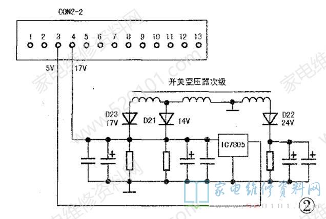

挖开二极管D21处的绝缘胶,钳断“芝麻”二极管D21,在D21的位置焊上一只RCT2二极管,再给洗衣机通电试机。接电源开关,蜂鸣器发出“滴滴”声,显示板的指示灯和显示屏亮,试按洗衣机面板上各功能键,都能正常显示、转换和工作。洗衣机进行洗衣试验,完全恢复正常。这时,测量CON2-2插座,上的③、④脚电压和开关电源的次级电压,已稳定正常,见图2。
