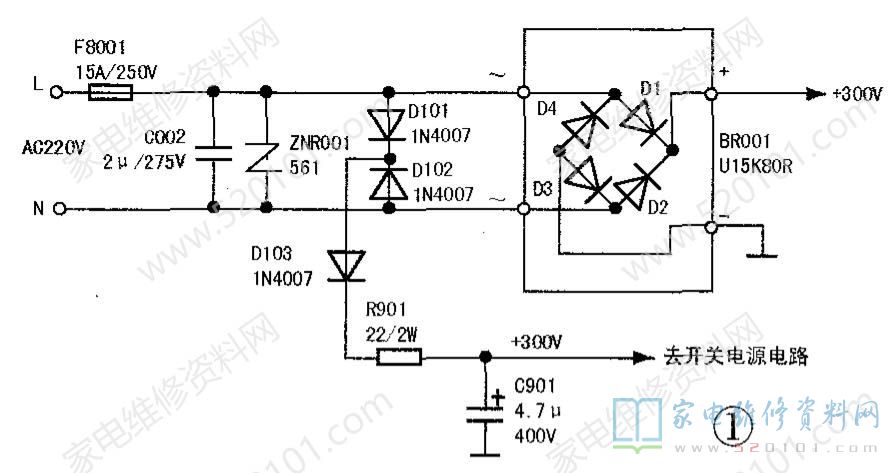

接修一台苏泊尔C2106电磁炉,故障表现为通电无反应,面板无显示,风扇不旋转,机器不工作。根据故障现象判断该炉可能为负载短路后过流而导致电网进电电路及整流滤波电路的元件损坏,也可能是该电路因过压导致其内部元件损坏,首先检修图1这部分电路。

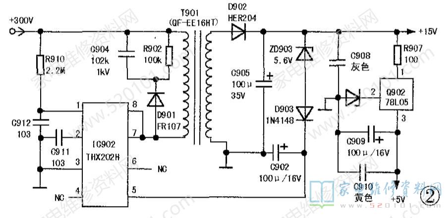

断电拆机,先测保险管F8001(15A/250V )完好,说明ZNR001(561)应没有击穿,拆下测量完好。焊下D101~D103(1N4007x3),用MF-47型万用表RX1k挡分别测量均为正向阻值8kΩ左右,反向阻值无穷大,属正常范围。测R901(22Ω/2W )开路,测C901严重漏电,用15Ω/2W电阻更换R901,用10uF/450V电容更换c901,通电后,15Ω/2W电阻瞬间烧坏开路。怀疑后续振荡电路可能有击穿短路的元件,相关电路见图2。

2.该炉由开关电源振荡电路产生低压+15V为其低压供电,+5V则由三端稳压器Q902(78L05)从+15V中稳压后取得,该炉中贴片电容C908短路后,变压器T901次级电路电流增大,在变压器T901互感的作用下,T901初级电路电流也相应增大,此时限流电阻R901因电流增大而烧毁,有效地保护了后续电路。在R901烧毁后,振荡电路停振,变压器T901次级无低压15V输出,导致了该炉出现通电无反应的现象。
3. 当电磁炉在通电无反应时,若测得保险(10A~15A/250V)完好时,应首先检修低压形成电路,重点检查保险电阻(限流电阻)及振荡电路中的元件是否已损坏,最后检测低压负载电路是否已短路。在正常情况下断电后测量C901两端时表针应左右摆动,即C901应有充放电现象,且黑表针接其负极、红表针接正极时,该两端应有7kQ左右阻值;黑表针接其正极红表针接 负极时,该两端应有50kΩ左右的阻值。若测得C901两端阻值远远小于7kΩ或已为0Ω时,表明该后续振荡电路已有元件损坏或击穿,同时R901也随之损坏。若测得C901两端阻值属正常范围,表明后续振荡电路正常,此时若限流电阻R901持续损坏,则振荡电路其后续负载电路应有元件已击穿短路或已损坏。
4.笔者在大量维修电磁炉后两点体会:其一,图1中D102、D101组成的整流电路是一个桥式整流电路,它是以D101、D102为桥式整流的两个正端,再借用主电源桥堆BR001(U15K80R)中的两个二极管D3和D4为负端组成完整的全桥式整流电路;其二,电磁炉的地线都是连在一起的,没有和交流部分进行隔离,所以地线有可能带有220V高压,通电检修时需特别注意,不可碰触线路板,以防触电。
编者注:作者在检修的时候,其操作过程中有欠妥之处,当检查到保险电阻开路的情况下,没有对后级电. 路进行仔细的检查,就贸然更换试机,造成电阻再次熔断,其做法不可取。正确的检修方式为:仔细检查后级元件有没有短路迹象,再用一个60W的灯泡代替保险管进行通电试机,这样可以防止故障扩大化。
