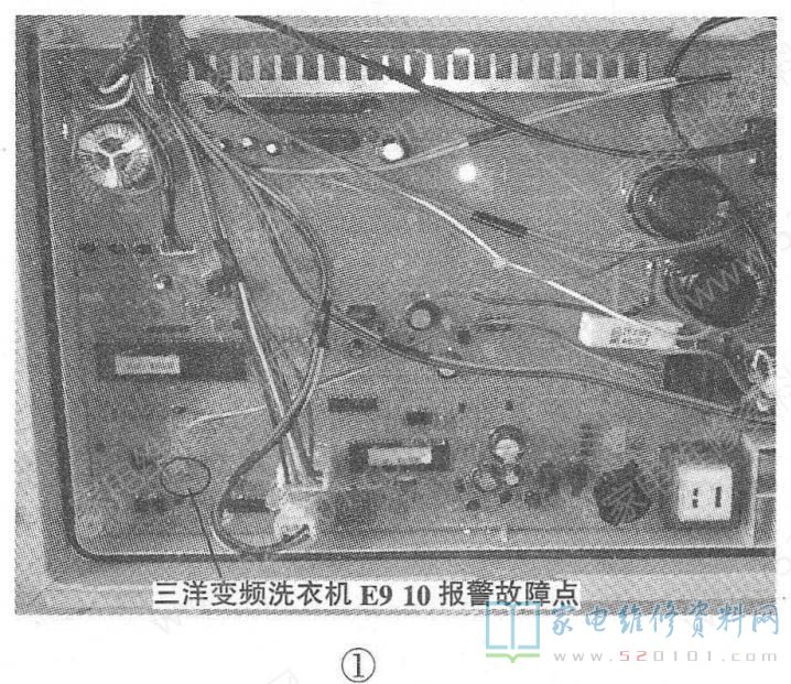

例1:一台三洋xQB65-B935YX型洗衣机,开机三秒左右显示屏显示E9 10故障代码,各个指示灯开始闪烁蜂鸣器发出报警声,整机不能进入任何洗衣状态。分析检修:拆机发现,该机是一台变频波轮洗衣机,面板上仅有触摸控制钮和显示功能,其他的微电脑控制电路都安装在洗衣机后背板的下部,整机控制电路很复杂。由于不了解E9 10故障代码的含义,整机又处于保护状态,看不到故障的真实状态,一时真不知道该如何进行检修。无奈之际,上网查询,看能不能找到故障代码的含义,通过搜索,不但找到了E9 10故障代码的含义,而且还知道了厂家的技改方案。资料上提示变频波轮洗衣机E9 10报警的原因是:电脑主控板中测试温度的二极管过于敏感,技改方案是取消二极管D307 (对于后期生产的洗衣机,厂家巳经取消了D307),如果这种控制电路还出现E9 10报警故障,则需继续拆除电阻R346。故障点参见图1。

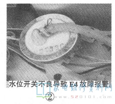

例2:一台三峡牌XQB56-816型波轮洗衣机,出现E4故障代码,整机处于保护状态,不能进行任何工作程序。分析检修:由于不知道E4故障代码的含义,仍然上网查看,遗憾的是搜索了半天也没有找到相关的信息,不得不放弃故障代码,转为对相关电路进行排查。首先拆下控制板进行直观检查,没有发现任何异常。检查门开关正常,测量进水电磁阀线圈的阻值也正常,拔下水位开关的插头,测量开关三端的阻值,发现三端都为无穷大,而正常的水位开关应该是两边的插针阻值为20Ω左右,中间针与两边处于开路状态。于是用一个水位开关进行更换,试机故障代码不再出现,拔下水位开关插头,故障代码重现,由此证明该机的E4故障代码的含义为水位开关故障。故障元件参见图2。
