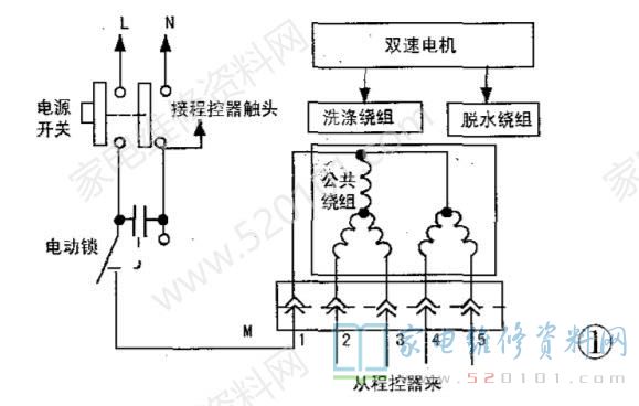

断电后查电容的容量正常。只有检查洗衣机在洗涤或脱水时,看电容是否接入电机的启动运行电路。这项检查要麻烦些,不像直筒洗衣机的电容就接在电机的引出线上,滚筒洗衣机的电容是通过程控器的触点与电机连接的,要找出程控器上的哪些触点是用来转接电容与电机的,程控器触点上的线多而密,不好找,更麻烦的是,此滚筒洗衣机的电机为双速电机,有5根引出线,必须搞清楚哪几根线是洗涤(低速)绕组的引出线,哪几根是脱水(高速)绕组的引出线。在无图纸说明的情况下,首先找出双速电机绕组的公共接线端,公共接线端一般是洗涤绕组的公共绕组端与脱水绕组的公共接线端连接后的引出线端,它大多与滚筒洗衣机的电动锁电路相连,通过电动锁再与洗衣机的电源开关相连后与洗衣机的电源插头相通,示意图见图1(为叙述方便,所有示意图的字符均由作者自编)。
这样,只要用MF-47型万用表RX1挡,把一只表笔接在电动锁的引出线上,另一只表笔与双速电机的5根引出线分别任意相碰,当碰到哪根线万用表指示的数字为0Ω时,这根线便是双速电机的公共引出线M1。也可将洗衣机电源插头的氧化层刮净,拉到电机的出线端,万用表置RX1挡,将1只表笔与电源插头的任意一端相碰 ,把另一只表笔与双速电机的5根引出线分别相碰,若都不通阻值无穷大,需把接电源插头的表笔换接在插头的另一插脚上,这时再将另一只表笔 与双速电机的5根引出线相碰,碰到哪根线,万用表指示的阻值为02,这根线便是双速电机的公共引出线。第二种检测,不需加长万用表表笔引出线,但要按下电源开关,将电子锁两端用导线短接,检修师傅可根据现场情况灵活应用。
双速电机的公共引出线找到后,还要将双速电机的洗涤绕组与脱水绕组的引出线端分别找出。还是用万用表RX1挡,任一表笔碰在电机的公共引出线上,另一表笔分别碰触电机的另外4根引出线,记下电阻值,其中测得2根引出线的阻值都为55Ω,这就是双速电机洗涤绕组的2根引出线。剩下2根引出线,1根的阻值为13Ω,另1根阻值为27Ω,这2根线为脱水绕组的引出线。注:当洗衣机在洗涤或脱水程序工作时,电机有“嗡”声但转不起来,而检查电容是好的,测量双速电机脱水绕组的两个出线端一13Ω与27Ω之和的阻值为40Ω,而测量双速电机洗涤绕组的2个出线端55Ω与55Ω之和的阻值却只有90Ω时,千万不要以为阻值不对、绕组短路、双速电机坏,因为这时只测量了双速电机洗涤主、副绕组之间的阻值,而双速电机洗涤绕组的公共绕组不在测量的串联之中。不熟悉双速电机的师傅要好好看看示意图1,这与全自动波轮洗衣机的电机是不同的。

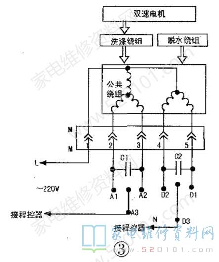

找出故障原因后,小改电路,将洗衣机的洗涤脱水功能恢复正常。把电容C1的两根引出线从程控器的触头开关B3、C3处剪断,分别直接接在双速电机M插座洗涤绕组引出线插头M2、M3处。要注意的是,这只解决了洗衣机不能洗涤的故障,洗衣机只要运行到脱水程序,电机仍不能脱水运转。要解决此问题,必须在双速电机脱水绕组的引出线端,即双速电机M插座的M4、M5插头上并接一个14uF/500V的电容,见图3。
