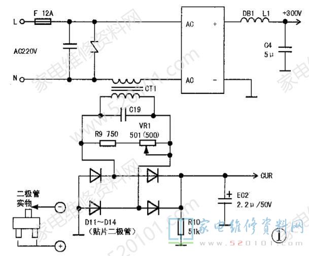

电磁炉断续加热是一种常见故障,其原因及范围包含高压供电电路、电流检测电路、功率调节控制电路以及散热风扇电路等。通电试机,首先检测高压供电约+300V,怀疑滤波电容容量变小,用5uF新电容换上后,故障现象不变。测量风扇供电+18V正常,转速也够,风量大,可以排除风扇不良可能。接着,在路用万用表电阻挡检测功率调节电路元件,并且代换其滤波电容,试机故障依旧。又把检查重点转向电流检测电路(见图1)。
小结:此次检修走了一点弯路,原因在于故障时实测互感器次级绕组1kΩ时,错判互感器正常,其实所测电阻值是次级阻容分压元件串/并联后的阻值,也就忽略了对互感器的进一步检测。同时,本例故障检修也进一步验证了,对于电磁炉断续加热、加热异常等故障,检修重点范围应放在电流检测电路,关键元件包括互感器、电位器、整流二极管等。需逐一仔细检测(以上是对电磁炉故障检测的一点心得体会,供参考)。
