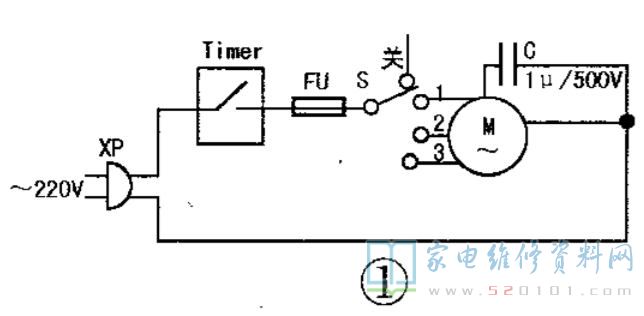

家中常用的KYT-25型交流转叶风扇的电路如图1所示(其他型号的电路也大同小异),使用一段时间后常见的故障是接通电源后风扇不能转动。该故障通常是电容C出现问题(容量减小或失容)所致,更换电容C后故障即可排除。

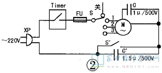

但更换后,若使用在睡眠或纳凉的状况下,即使把转速选择开关s置于慢挡(“3”挡)位置,它的转速仍嫌过快。为此可对原电路作简单的改动:如图2所示,先断开电源与电动机M的连接线,后串接入小型开关S'和电容C',C'可选用1uF~3uF/50OV的无极性电容(容量可根据不同型号的转叶风扇而确定,现选用1.5uF/500V的电容),S'的规格不限。
编者注:作者利用一个电容降压来达到实现微风挡的功能,思路很好,不过外加的电容其安装位置却值得商讨。假如把这个外加的电容并联在定时器两端,通过定时器来实现该电容是否接入电路,不是更简单吗?当定时器长接或者定时工作时,电容器两端被定时器内部触点短接,电容器没有接入电路,电容器无效。当定时器内部触点断开的时候,电容投入电路工作,风扇处于微风挡。而且用户还可以在入睡前将定时器定时,定时器工作一段时间后,定时器断开,风扇就会自动转为微风挡工作,这样一来,一台原本只有3个挡的电风扇,就可以变成具有6个挡了。
