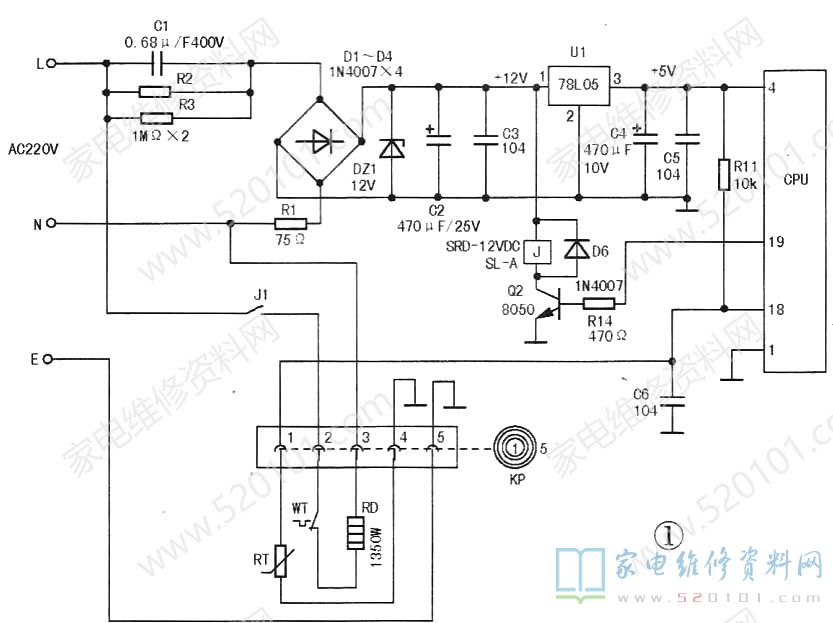

荣事达TC10-135型微电脑开水壶为分体式结构,由烧水壶体、控制底座两部分组成,采用单片微处理器CPU(型号已被磨去)控制,具有自动加热、手动加热控制方式和蜂鸣器报警、防干烧保护LED数码显示等功能。根据实物绘制出故障相关电路如图1所示。
打开壶座底盖,拆出电路板,用万用表检测U1③脚电压为0V,正常电压约5V,由此判断,电源输入电路或直流电源电路有故障,于是分别检查C1~C5、R1~R3、D1~D4、ZD1、U1等元件,发现R1严重烧焦,焊下R1测量电阻值无穷大,正常电阻值为75Ω,由此确认,R1断路导致市电未能进人电源输入电路,造成微处理器CPU④脚无5V工作电压引起该故障。
更换R1(原75Ω/1W改为75Ω/2W)后,测量CPU④脚5V电压正常,故障排除。
例2:自动加热指示灯亮,数码显示器显示信息,但不加热。分析检修:故障现象说明直流电源电路、微处理器CPU工作基本正常,估计不加热故障发生在加热控制电路。调节调温旋钮,微处理器CPU 19脚输出高电平(约5V),该高电平经电阻R14加至驱动三极管Q2(8050)的基极,Q2导通,继电器J吸合,其常开触点J1闭合,加热电路接通AC220V市电,电热管RD加热。
用万用表测量CPU 19、①脚间有5V电压,说明CPU正常;接着检查R14、Q2J、D6等元件均正常,再测量RD两端电压为0V,正常电压应为AC220V。由此判断,故障元件应为常开触点J1或防干烧温控器WT。断电,在常温状态下测量WT两脚电阻为0Ω,正常,由此确认,故障在J1。由于继电器工作电压低,电磁线圈烧坏的可能性极小,而通过触点J1的电流大,加之触点J1通、断频繁,易拉弧产生高温而烧蚀触点。因手头无原型号继电器,遂用旧板上的继电器( 型号BTR-1210、250V、7A)代换后试机,故障排除。
[提示]电热管RD烧坏或引脚插接件烧蚀氧化不通电会引起不加热。检修时,可用万用表测量判别,正常电阻约35.8Ω,若测得电阻为无穷大,则说明RD已烧断路,需换用新的电热管。
例3:加热不稳定。分析检修:该故障多是温度检测电路相关元件损坏或接触不良所致。温度检测电路由负温度系数电热电阻RT、电阻R11、电容C6等元件组成。5V电压经RT、R11分压后加,至微处理器CPU 18脚,经CPU的A/D转换器识别后转换成数据进行温度控制。
断电,分别检查RT、KP、R11、C6等元件,发现RT引线焊点虚焊,造成温度检测电路接触不良引起本故障,补焊后试机故障排除。
