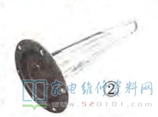

1.故障分析
若电加热器不送电或有电不加热,多半是漏电故障。这时,可拔下电源插头,用万用表Rx10k挡测量火线和零线对地绝缘电阻,测量时只要表针有微小摆动,即可证明电热管已漏电损毁。
2.拆卸
在确定需要拆除电热管时,必须先把电热容 器内的水放掉,并将带有安全阀的一体进水管头卸下,其他管道不动。水放完后,先将自动温度控制器和手动温度控制器的感温管从加热器固定盘的孔中拉出(应尽量避免折弯感温管的管线),然后将与电加热器有关的连线、接地线全部拆掉,再将电加热器固定圆盘的六只(8mm)螺丝全部卸下。

从图2中可以看出,卸下的固定圆盘内壁焊有两根盲管,它们分别用于放置自动温控器和手动温控器的感温管。U形不锈钢电热管焊在圆盘上,镁棒是用螺丝固定的,可把基本消耗完的镁棒拆下来,将贴近圆盘处已经损坏的电热管齐根剪掉,然后将圆盘放到台钻平台上,再用12mm或14mm的钻头在原电加热管焊孔的基础上进行扩孔,最后将电热管换新即可。挑选电热管,首先要进行直观检查,要选外观光滑无污点的。然后借助500V绝缘电阻表进行测量,合格电热管的绝缘电阻读出的数据应该是。笔者至少对四个厂家的类似产品做过测试,它们的绝缘电阻用500型万用表RX10k挡进行测量,不仔细观察看不出表针摆动,而用500V绝缘电阻摇表摇测时均在7.5MΩ左右。这个绝缘等级在身些场合下是允许的,但将其放进水里通电绝缘就会产生漏电,应注意安全。这个电热水器标称功率1.5kW,可考虑选用1kW~2kW的合格电热管。此外电压的使,用等级也不可大意(如380V产品),否则会出现新问题。

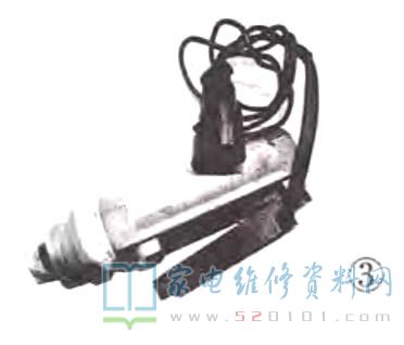

(1)电源指示灯 和加热指示灯都亮却不加热,听不到热水器内有“哧哧"的加热声,测量EL电加热器两端电压正常,断电后再测EL两端电阻确定电热丝已开路,更换电热管后修复;(2)能够加热,但不能停止加热。多次旋转MT温控器旋钮却听不到触点的动作声,经查MT温控器失灵,拆下MT温控器调整后,电热水器恢复正常;(3)加热指示灯时亮时不亮,加热状态也不正常。经查是LS1A和LS2A继电器其中一触点接触不良,应急修理时将JP1插头从J1插座中拔出,直接把JP1的两根线压在漏电保护开关的3、4端,原PCB板连线拆除;(4)流量开关和电源指示灯均不亮,经查是LS流量开关失灵损坏,其接点始终处于闭合状态,使LS1A和LS2A继电器不能得电吸合;(5)加热及其他功能均正常,就是出水管出水时不能断电,该故障经确认也是LS流量开关损坏。流量开关外形见图3,上述故障4和故障5在确认LS流量开关因机械损坏而不能修复时,只有换新。在确定无其他故障的前提下,应及时将LS流量开关的出线插头就近拔出,或用内六方工具将固定磁控干簧管的两只内六方螺丝拆下,暂时不用LS流量开关的控制功能(注:在LS流量开关没有修复时,虽然有漏电装置的保护功能,但为确保人身安全,建议洗澡时拔下电源插头)。
