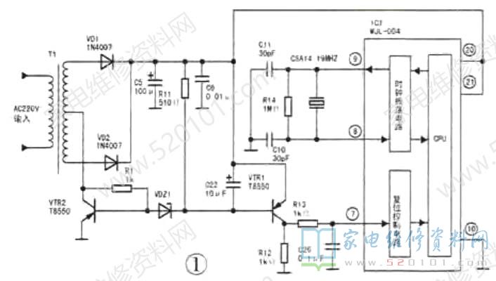

海尔HR-7753GM型微波炉的系统控制电路主要以一块单片微处理器ICI, 型号WJL-004为核心构成。IC1为42脚双列直插式封装,各引脚功能如表1中所示。IC1除了完成各种检测输入信号的处理、发出控制指令驱动相关负载工作外,还会发出控制信号,驱动显示屏进行相应功能的显示。
系统控制要正常进入工作状态,必须具备三个基本工作条件,即:工作电源电压、复位信号、时钟振荡信号正常。否则会导致系统控制电路不能正常工作。
电源电路:控制电路的电源由电源变压器T1及VD1、VD2、C5、C6等组成,参见图1(根据实物测绘得到)。输出的+5V直流电源加到IC1 20、21脚,作为IC1单片机的工作电源。该+5V电源电路中设置了过压保护电路,该电路由VDZ1、VTR2、R11构成。正常工作时,电源变压器T1次级输出的交流低压经VD1与VD2整流、C5电容滤波,得到+5V电压,一路去后级电路,另一路经R11加到稳压二极管VDZ1负极,由于该电压未达到VDZ1的齐纳击穿电压,故VTR2管处于导通状态,+5V电源保持正常工作状态;一旦+5V电源电压升高到一定值,使VDZ1齐纳击穿,VTR2管就会截止,从而使+5V电源电压中断输出,实现了过压保护功能。
所充电压的增加,VTR1基极电压逐渐降低,一旦该电压低到一定值时,VTR1管导通,其集电极上的电压又会通过R13对C26充电,由于C26电容上的电压不会突变,IC1⑦脚复位信号输入端为低电平,使电路复位。随着C26所充电压的不断增加,当IC1⑦脚上的电压上升到4.5V以上时,便完成了复位动作,电路进入工作状态。
时钟振荡电路:时钟振荡电路由IC1⑧、⑨脚内电路及其外接的晶振CSAI和C10、C11、R14等构成。振荡电路的振荡频率为4.19MHz,由石英晶体振荡器CSAI的振荡频率确定。产生的振荡信号用于协调各部分电路的工作。
考虑到电源电路较容易出现问题,检修时就从该电路的工作情况入手查起。
关好微波炉的炉门,插上电源插头,按下启动按键以后,观察故障现象的确和用户所描述的一样。
先排除明显故障 ;断开电源插头,卸下微波炉顶盖,对机内各元器件的外观进行检查,未发现明显的损坏现象;对插头与插座的接触情况进行检查,也未发现异常。将炉门的三个微动开关S1-S3拆下来,用万用表测其触点间的接触电阻均小于1Ω,在正常值范围内,由此可以排除三个微动开关出问题的可能性。将拆下的S1~S3重新安装好,断开微波控制继电器KAI触点输出插件,使微波电路与电路断开。
然后判断故障的大概部位:插上徽波炉的电源插头,用万用表10VDC挡测量IC1的电源输入端20、21脚上的电压约为5.1V,基本正常。采用万用表同样的挡位,测量IC1的复位信号输入端⑦脚电压只有约0.1V,正常在复位结束后该电压应大于4.5V, 显然这就是问题所在。
最后检查复位电路: 断电后,用万用表电阻挡进行测量,发现ICI⑦脚与地线之间的电阻值较小。断开C26的任一脚,IC1⑦脚与地线之间的电阻值已大于5k。检查拆下的电容C26,发现其正反向电阻值都很小,已经损坏。
用一只新的0.1uF/63V金属膜电容器换下损坏的C26,通电,测IC1⑦脚与地线之间的电压恢复正常。断电,将在检修中拆下的元器件或部件重新按原样装配好并确认无误后,通电试验,微波炉工作恢复正常,故障排除。
提示:本故障主要是由于IC1复位信号输入端⑦脚外接电容C26击穿损坏,使⑦脚等效于接地,微处理器始终处于复位状态,不能进入正常工作状态,从而导致了上述故障。
此外 ,如果C22击穿短路或VTR1、R13开路,也会使复位后的高电平电压消失,从而导致所述故障。因此,在检查时,如检查IC1⑦脚与地线之间的电阻值大于5k,就应对上述元件进行检查。

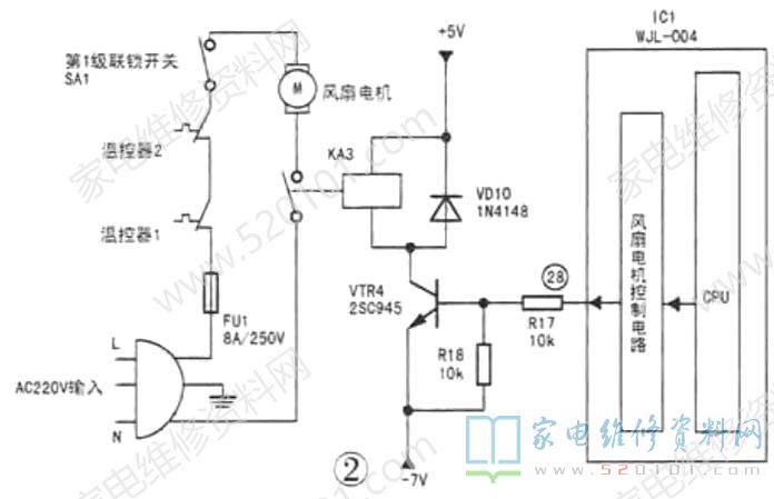

例2:一台海 尔HR-7753GM型微波炉,风扇电机不工作。分析检修:据用户称,该微波炉近期每次刚接通电源后,可以进行微波加热,但不久就会自动停止工作,同时炉灯熄灭。打开微波炉门过一段时间再使用,微波炉又可以工作,但同样故障会再次出现,无法正常使用。每次刚开机时都可以正常进行微波加热,说明控制系统等电路没有明显的短路故障,工作一段时间后会自动停止工作,估计有元器件或零部件热稳定性不良,工作一段时间后特性变坏引起的。此外,若风扇电机损坏或其控制电路有问题,使风扇不能正常工作引起炉内过热,也会导致上述故障。
关好微波炉的炉门,插上电源插头,按下 启动按键以后,观察故障现象的确和用户描述的一样。
首先判断故障的大概部位:打开微波炉门过一段时间再次通电开机,仔细观察微波炉的工作情况,但在炉门外部无法发现故障部位,仅发现炉内动静较小。断开电源插头,卸下微波炉的顶盖,断开微波控制继电器KA1触点输出插件,使微波电路与电路断开。插上微波炉电源插头,通电试机,发现风扇电机不能运转,看来这就是问题的所在。
接下来检查风扇电机及其控制电路:为了使检修顺利进行,根据原机微电脑控制板测绘得到的风扇电机及其控制电路如图2所示。
从图2可看出,风扇电机的220V交流电压受继电器KA3触点的控制。KA3 的工作受VTR4的控制,VTR4又受IC1 28脚输出信号控制。将220V交流电压直接加到风扇电机M两端(要注意安全),风扇可以正常运转工作。
插上微波炉电源插头,将整机置于微波工作状态,测量1C1 28脚输出为高电平(>4V),基本正常。测量VTR4管基极的高电平正常,但集电极电压也为高电平(5V左右),正常应为-7V左右,怀疑VTR4管开路。断电,拆下VTR4管进行检查,发现其确实已经开路(发射结开路)。
用一只国产3DG27型中功率三极管焊在VTR4的位置,通电开机后,风扇电机可以正常进入工作状态。断电,将在检修中拆下的元器件或零部件重新按原样装配好并确认无误后,通电试验,微波炉工作恢复正常,故障排除。
维修提示:海尔HR-7753GM型微波炉风扇电机受第一级联锁开关SA1与控制微处理器IC1 28脚输出信号的控制。在微波炉工作转盘电机等受控工作的同时,IC1还从其28脚输出高电平加到VTR4基极(经R17),使VTR4管导通后,KA3继电器线圈得电工作,其常开触点闭合后,可使风扇电机获得220V交流电压而工作。给磁控管和高压变压器进行强迫风冷,同时也给炉内进行通风。本例故障主要是由于VTR4开路后,风扇电机在微波炉启动工作时不能同步工作进行散热,致使磁控管和高压变压器等过热而使温控器动作,切断了微波炉220V交流供电所致。
此外,R17与R18电阻开路、继电器KA3线圈开路或其触点闭合后接触不良,风扇电机损坏等,也会出现上述故障。
如果故障现象为:一接通微波炉电源,风扇电机M就进入工作状态,多是由于VTR4击穿短路引起的,在更换VTR4管之前,还应检查续流二极管VD10是否损坏。

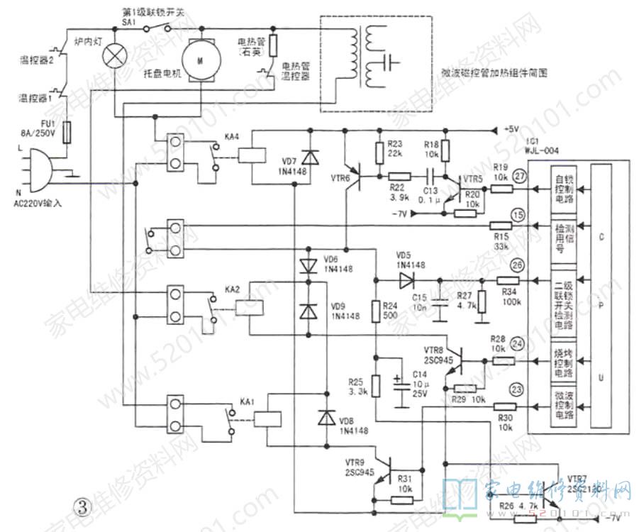

例3:一台海尔HR-7753GM型微波炉,仅风扇电机能工作。据用户称:该微波炉在-次加热食物后,第二天再使用时,微波和烧烤功能均失效,连炉内灯也不亮了。分析检修:通电试机,故障确如用户所述。进行功能操作时,可以显示相应操作键的功能,但微波和烧烤功能均不能进行,且在操作微波功能键进入微波状态工作时,机内有响动,经反复仔细地观察,为风扇电机动作所致。操作功能键时有相应的功能显示,说明ICI的工作情况基本正常,问题可能出在执行元器件或零部件上。微波和烧烤功能的执行元器件或零部件同时损坏的可能性较小,认为故障很可能发生在微波和烧烤功能的共用电路上。下面我们先来看看该微波炉的微波与烧烤功能是怎样实现的。根据实物画出的微波与烧烤功能相关控制电路如图3所示。
微波工作电路由IC1 23脚及VTR9、KA1,以及微波磁控管加热组件等组成。当进入微波工作状态时,IC1 23脚输出高电平,加到VTR9基极,VTR9导通,+5V电源经KAI线圈->VTR9的c-e结->VTR7管的c-e结->-7V电源,继电器KAI线圈得电工作,其常开触点闭合,使微波磁控管加热组件进入工作状态。
烧烤工作电路由IC1 24脚及VTR8、KA2,以及石英电热管、电热温控器等组成。当进入烧烤工作状态时,IC12脚输出高电平,加到VTR8基极,VTR8导通, +5V电源经KA2线圈->VTR8的c-e结->VTR7管的c-e结->-7V电源继电器KA2线圈得电工作,其常开触点闭合,使石英电热管进入工作状态。
由上述分析可以看出,KA4、KA2与KA1线圈的供电都受VTR7控制,这三只继电器分别控制着转盘电机与炉内灯微波工作电路与烧烤工作电路的工作。检修时,可从VTR7组成电路入手。
断开电源插头,卸下微波炉的顶盖,直观检查机内各元器件,未发现明显的损坏;插头与插座的接触也未发现异常。为安全起见,断开微波控制KAI触点输出插件,使微波电路与控制电路断开。在微波工作状态时,测量VTR7管集电极与地线之间为+5V高电平(正常应为低电平),说明上述判断正确,问题确出在VTR7组成电路。接着检查VTR7管组成的电路,发现R25接近5MΩ,正常应为3.3k,显然已变质。用一只新的3.3k的电阻代换R25,并将在检修中拆下的元器件或零部件重新按原样装配好,确认无误后,通电试验微波炉工作恢复正常,故障排除。
维修提示:R25阻值变修示大,致使提供给VTR7基极的控制电压在此处受阻,VTR7无法导通,继电器KA4、KA2与KAI线圈的供电通路无法形成,从而导致了上述故障。另外,VTR7本身开路损坏R26电阻开路、C14严重漏电或击穿短路,也会导致上述故障。

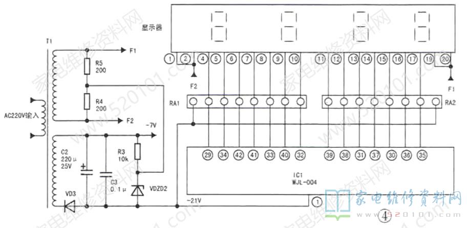

例4:一台海尔HR-7753GM型微波炉通电后,操作各功能键可以进入相应功能的工作状态,显示内容与操作状态一致,但显示很暗淡。分析检修:海尔HR-7753GM型微波炉采用微处理器作为系统控制核心,微处理器在接收到操作键输入的指令信号后,一方面输出控制指令使相关的执行机构动作,另一方面输出驱动信号使显示器显示相应的操作功能。从用户介绍的情况来看,该微波炉操作功能键时,可以进入相应功能的工作状态,说明由微处理器构成的系统控制电路工作基本正常,显示屏上显示的信息暗淡,问题可能出在与显示有关的电路上。根据电脑板实物画出的该部分电路简图如图4所示。
从图4中可以看出,显示器电路由IC19 29~42脚内电路及其外接的RAI与RA2组件、显示器组件等组成。其中,显示器组件有20只引脚,除了③、18脚未使用悬空外,其他18只引脚通过RA1与RA2组件与IC1进行连接。显示电路供电取自电源变压器TI次级,共有两路:一路是F1与F2端输出的灯丝电压,连接显示器组件19、20脚与①、②脚;另一路是VD3整流二极管负向整流、C2滤波后输出的-21V电压,该电压一路加到ICI①脚,作为存储器的存储工作电压,另一路加到RA1与RA2组件①脚,作为显示用工作电源。
由上述分析可以看出,显示的内容正常,控制微处理器中与显示有关的电路损坏的可能性较小,导致显示器显示暗淡的原因主要有以下两方面:一是荧光显示屏本身功能老化或特性变劣;二是荧光显示屏的灯丝电压不足,或其-21V负压异常。
考虑到显示器电源电路损坏的可能性较大,可从此处入手查起。
通电开机,用万用表测量显示器组件上19、20脚与①、②脚之间的约3.4V交流电压基本正常。用万用表50VDC挡测量电容C2两端的-21V负压偏低(在测量过程中,无意中手触到C2时,发现有些烫手)。关机切断交流电源,检查VD3正反向电阻基本正常,检查C2发现其严重漏电。重换一只新的220uF/50V(原电容为220uF/25V,耐压值偏小)电解电容器装上后试机,显示屏显示亮度恢复正常,故障排除。
维提提示:微波炉采用荧光显示方式,由IC1控制显示。修示在显示用电源电路中,电源变压器灯丝绕组通过R5 和R4、VDZD2接到-21V,使灯丝获得对地负压,荧光显示屏才能正常发光。本例故障是由于C2严重漏电,致使-21V电压严重下降导致的。另外,如果 VD3特性变劣,使一21V电压降低,也会导致上述故障。在上述检查时,如检查C2、C3电容均无问题,就应对VD3进行检查。

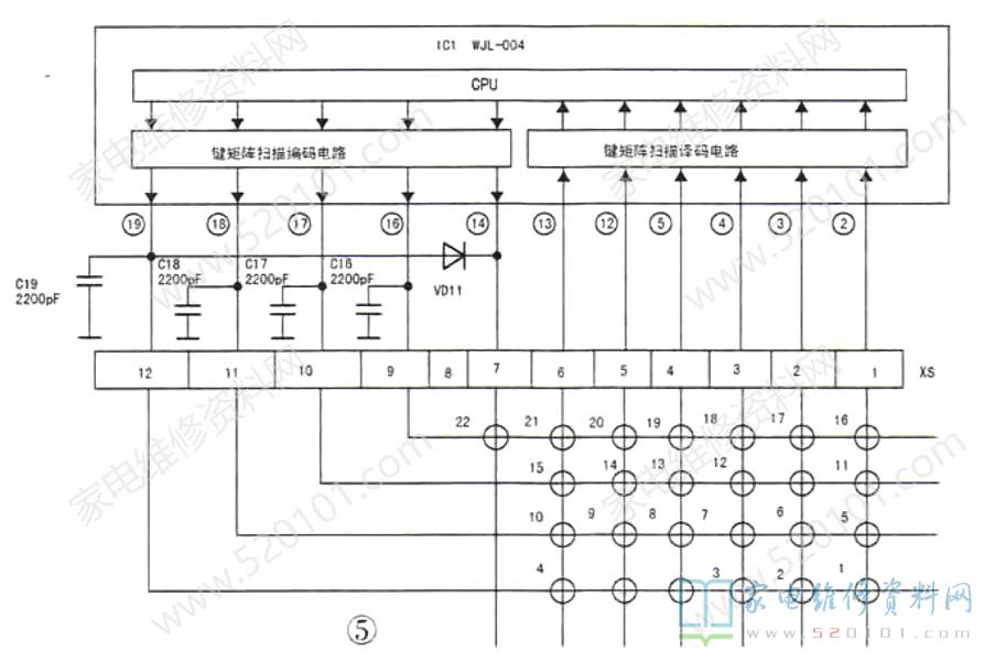

例5:一台海尔HR-7753GM型微波炉,显示混乱不启动分析检修: 对该微波炉进行仔细地观察,发现每次开、关炉门一次后再通电时,显示器上显示的信息与上次不一样,也就是说,每次开、关炉门后显示器显示的信息不同,但不管显示什么,按“启动"键均无反应,炉内灯不亮,转盘和风扇都不转,按压其余各键均不起作用。此故障看起来好像与开、关炉门有关,问题似乎出在炉门开关上,但细想起来又不太对。就算炉门开关接触不良,也不太可能导致每次开、关一次炉门后显示的信息发生变化。进一步分析认为,系统控制微处理器,有问题或键盘开关电路异常,才可能造成显示混乱,后者出问题的可能性较大,检修可由此入手。根据该微波炉电脑板 画出的轻触薄膜键盘开关电路如图5所示。

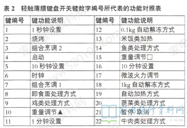

这是一个7X4键盘矩阵电路,连接在微处理器ICI相关引脚上。其中,IC1 19~16脚为键扫描行编码信号输出端,14~12、⑤~②脚为键扫描列编码信号输入端,在行与列交叉点设置上开关就组成了7X4键盘矩阵电路,有28种控制功能(7x4=28),该微波炉仅使用了22种,这22只键开关数字功能如表2所示。
首先判断故障的大概部位。拆下微电脑电路板,直观检查电路板上的各元器件,未发现明显异常。用放大镜对IC1各引脚的焊点(与键扫描电路有关的引脚作为检查的重点)以及与键扫描电路有关引脚的外围电路元件焊点进行检查,也未发现不良现象。用万用表RX10挡对各轻触薄膜键盘开关的接触情况进行检查,发现在开/关键未按下时,有多个键开关可以测量到不稳定的较小阻值(正常情况下,在未按键时,该电阻值应为无穷大),显然不正常。
对于这种键开关漏电现象,通常可采用酒精擦洗(或冲洗)的方法进行修理。该微波炉的键开关经采用该方法后试机,发现故障有时还会出现。遂干脆换一只新的配件,故障彻底排除。
维修提示:本例故障主要是由于轻触薄膜键盘开关的触点修示之间有漏电现象,插上电源后,在未输入键开关指令之前,某一漏电键开关就已经接通,致使微电脑输入的信号混乱,其他按键无法操作。
