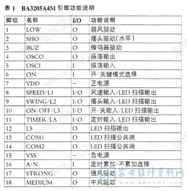

格力QG15A型干衣暖气机具有冷风、低热、高热、摆叶、定时、LED显示及蜂鸣声提示等功能。其电路以一片风扇程序控制IC( BA3205A4M)为核心,图1为笔者根据实物绘出的电路。
该机工作原理为:AC 220V市电经TI降压VD1~VD4整流后,得到-9V直流电压,一方面为继电器K1、K2供电,另一方面经R1限流、VD5(5.1V)稳压至-5V,为IC(BA3205A4M,其引脚功能见表1)及控制电路供电。晶振XT,与IC的④、⑤脚内部电路组成32768Hz时钟振荡器。

调温键S4:用于选择风速。连续按S4,可按L->M->S->L->M->S....循环选择风速。当IC①脚(L)输出低电平时,VD10、VD11、VT3、VT4、VS1导通,风扇电机M1工作,吹出冷风;当18脚(M)输出低电平时,VD8、VT2导通,继电器K2吸合,PTC加热器EH2工作。同时,VD9、VD11、VT3、VT4、VS1导通,M1工作吹出低热风;当17脚(S)输出低电平时,VT1导通K1吸合,EH1工作。同时VD7.VT2导通K2吸合,EH2也工作。并且VD6、VD11、VT3、VT4、VS1导通,M1工作吹出高热风。LED9、LED8、LED5作风类指示。
例1: 接通电源,电源指示灯LED1亮,但按开/关键S1不能启动工作,蜂呜器HTD也无蜂音发出。分析检修:LED1亮,说明直流供电电路工作正常。据故障现象分析,是IC未工作。导致BA3205A4M不工作的原因有三:一是15、⑦脚间无-5V工作电压;二是时钟电路停振;三是IC内部电路损坏。而其他外围元件损坏或IC某引脚脱焊开路,只会造成相关控制功能失常或失效,不会使整个IC不工作。测IC 15、⑦脚间有-5V正常的工作电压,测振荡器④、⑤脚电压分别为-4.9V、-0.2V(应为1/2 Vss即-2.5V左右)。怀疑晶振XT损坏,用数字电子表上拆下的32768Hz晶振更换后,电路恢复正常工作,故障排除。
