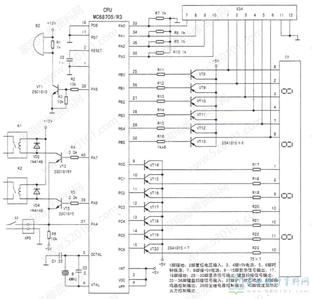

(2)电脑控制电路
1)保护电路 炉门打开时,S1、S2断开,双重切断M1、M2、EL、T供电回路,使微波炉停止或禁止运转加热。假设炉门打开时,S1、S2仍处于接通状态,此时S4将220V电路短路,很大的短路电流将保险管FU烧断,切断220V供电回路。另外,断开的S3,通知CPU炉门处于打开状态,进行另外一个层次的保护。
2)炉门打开状态电脑控制电路如图2所示。S3断开,使CPU的炉门状态检测37脚为高电平,CPU据此判断炉门处于打开状态,从而停止烹调程序或禁止启动。
当炉门关闭时,S3接通,通过XP5将CPU的炉门状态检测37脚拉至0V,CPU据此判断炉门处于关闭状态,开始检测“启动"指令。假如检测不到“启动"指令,则主继电器控制输出端39脚、微波加热控制输出端40脚均输出低电平,VT5、VT3截止,使K2、K1失电释放,切断EL、M2、MI及220V供电回路,此时,炉灯灭,不运转,不加热。
4)炉门关闭状态按“启动"键在炉门关闭时按下“启 动”键,CPU39、40脚均输出高电平,VT5、VT3饱和导通,K2和K1得电吸合,其触点将微波加热系统、风扇转盘电机和炉灯电路接通,此时,炉灯亮、风扇和转盘运转,启动微波系统加热。
5)火力调节
非最大火力设置 ,CPU 40脚间歇性输出高电压,使VT3间歇性导通,KI间歇性吸合或释放,220V电源间歇性加到高压变压器初级绕组,微波系统间歇性加热,平均输出功率小,加热火力小。
6)工作条件和显示电路
CPU③脚为+5V电源输入端,②脚为复位电压输入端,CPU⑤、⑥脚为时钟振荡脚,外接晶体B(振荡频率为4MHz)。当上述工作条件均正常时,CPU启动进入待机状态。由9~15脚,25~30脚输出显示控制信号;蜂鸣器控制信号由CPU 38脚输出。CPU通过检测③脚电压的高低来判断炉门状态,通过检测写~③脚、③~④脚电压高低组合,判断有无用户指令输入及是何指令,然后将以上两种检测结果按程序处理后,确定多、④脚输出电压的高低,控制微波炉当前的工作状态。

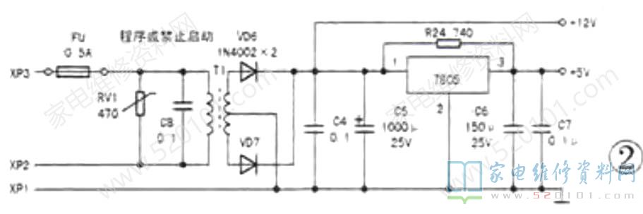

7)电源变换电路
AC220V 经XP2、XP3、FU、RVI(过压保护),TI变压后,经VD6、VD7整流,C4、C5滤波,输出12V电压,为继电器供电。同时,12V电压经7805稳压,C6、C7滤波,得到+5V直流电压,为CPU供电。

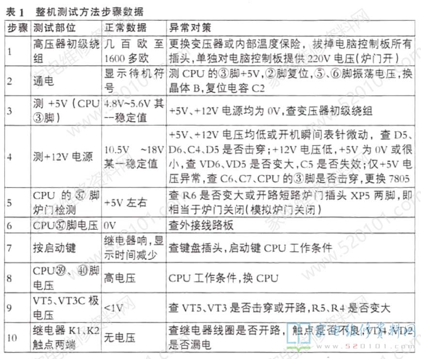

2.测试方法及数据
微波炉工作高压在1800V以上,经倍压整流后变为3600V以上,为避免高压电击,防止微波辐射,如果确定故障范围在电脑控制电路中,可以将微波系统电路与电脑控制板相连的所有插头拔掉,通过插头XP1、XP2、XP3单独给电脑控制板提供AC220V电压。在测量电脑控制板电路的电压时,可以模拟微波炉处于炉门打开状态和炉门关闭状态两种情况,将插头XP5两脚短接,相当于炉门关闭状态,此时CPU 37脚电压为0V,测量两种情况下电脑控制板电路的工作情况,测量CPU关键引脚的电压值,如电源脚复位脚振荡脚、37、39、40脚,具体步骤及电压数据见表1。
