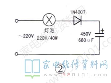

笔者还遇到过一种比较隐蔽的故障:一组36V电瓶充电正常,给电机供电时电流断断续续。测量发现,一只电瓶电压降低至10V以下,确定毛病由它引起,但其接线柱完好,因此觉得是电瓶内阻增大且不稳定造成的故障,采用图2所示电路先给680uF/450V的电容充电至300余伏,再将其取下,与电瓶正负极对应进行激活放电,期望以瞬间大电流击碎硫酸铅晶体颗粒,将内阻减小。放电时,没有听到正常情况下产生的清脆响亮的放电声,却发现正极接线柱周围红色环氧树脂下面有火光,如果正极柱与铅柱接触良好是不会出现这种象的。当把环氧树脂全部剔除后,发现电极根部已被腐蚀断,相当于在铅柱与正极片之间形成一个不稳定的电阻。仔细观察,铅柱周围很潮湿,不断有酸液顺着铅柱向上溢出(可能是虹吸现象所致)。
