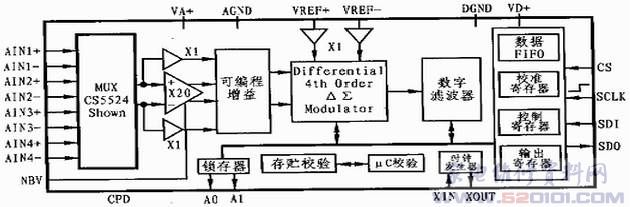

CS5524内含多路复用器、斩波稳定放大器、24位∑-∆A/D转换器、可编程增益放大器、片内校验电路以及若干存储器。其中存储器主要有command寄存器、configuration寄存器、csr寄存器以及标验寄存器等。command寄存器一个8位只写寄存器,通过设置该寄存器的相应位可以对其他五个寄存器进行读或写操作;configuration寄存器是一个24位可读写寄存器,用来设置逻辑通道数、斩波频率、软件复位以及是否进行多通道环转换;csr寄存器主要用来设置要转换的物理通道号、量程、信号极性和输出字率。另外,还有几个寄存器如校验寄存器等。图2是CS5524的内部结构框图。CS5524芯片在每次软件复位或硬件复位后都会置为缺省值,在缺省值下,芯片均能正常工作。CS5524的主要特点如下:

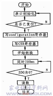

该智能性媒质测硫仪系统的软件实现流程如图4所示。
1 软件处理
a.串口初始化 在用软件对CS5524进行初始化时,应先向输入口SDI顺序写入15个字节的#0FFh和一个字节的#0Feh。写完后,芯片将被强制工作于命令模式。
b.软件复位
对CS5524的软件复位可通过向configuration寄存器的RS位写1(其它位可以置0)来实现。然后在命令模式下再读出configuration寄存器的值(正确复位后,其值为#0000C0h)。 需要指出的是:有时CS5524芯片不经过以上两步也可正常工作。但这种状态是不确定的,严重时可能会导致死循环。而且一旦出现死循环,则需要硬件的再次复位。
c.开始工作 开始工作时,应将configuration寄存器的RS位重新写0并跳出复位状态。
d.读数 读数前,必须先判断SDO脚是否已降为0电平。接着再写8个周期的0来清SDO标志位。 需要注意的是:系统在高电平时读数,而在低电平时锁存下一位。
e.寄存器的设置在具体应用中,假设需要K个逻辑通道,configuration寄存器的深度指针只需写为K-1,而并不是芯片有8个逻辑通道,就必须要将D15~D12置为#0111B. 另外,需要写入的CSR寄存器位数取决于configuration寄存器的深度指针。 例如:在测硫仪设计中,实际只需要用两个逻辑通道,这样便可将D15~D12置为#0001B,需只需将CSR寄存器写入24位(而不是全部的96位)即可。当然,先写入的应当是逻辑通道1。

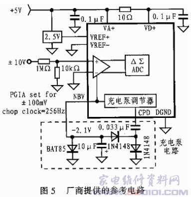

硬件问题主要需要注意CPD和NBV管脚外围参数的选择。厂商提供的参考电路如图5所示。 但是,笔者认为:图5所提供的电路参数选择存有商讨之处。 图为CPD的输出是幅值为5V的周期性高频方波。它通过BAT85(2.1V稳压)给NBV提供参考负压,因而图5所示电路对外围稳压管的要求特别高,这样,一旦BAT85过压损坏,则很容易烧坏芯片。为此,在设计中,若输入电压高于100mV,可将CPD悬空,NBV接地。这样做不但可以减少芯片发热,还可以降低CPD输出功耗。若输入低于100mV,稳妥的办法则是直接从稳压电源获取负压。
