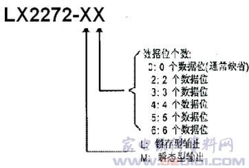

* 最大到 12 位三态地址管脚或6 位数据管脚

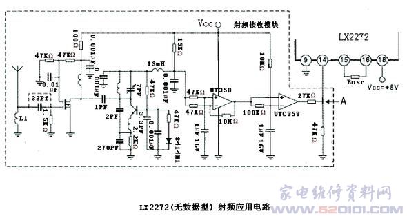

* 外接一只电阻的振荡器
* 有锁存型和瞬态输出型

* 家庭汽车安全系统
* 遥控玩具
* 车库控制
* 遥控风扇
* 其他工业遥控

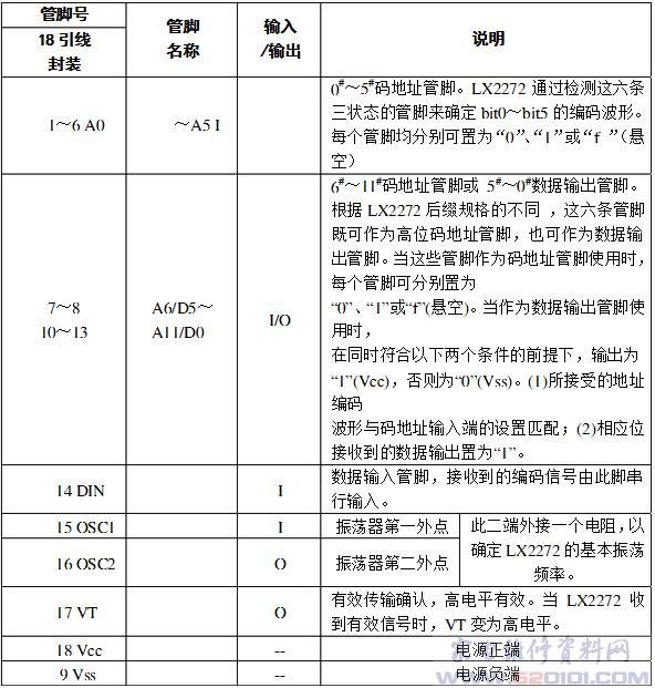

四、LX2272引脚功能

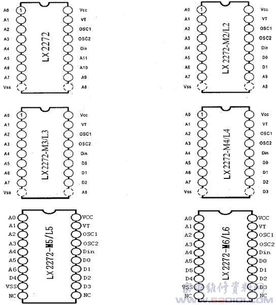

如上图所示:2272的所有型号均能封装成DIP18和SOP20两种形式,只是SOP20 多了10和11两个管脚,如无特殊说明,下面均为DIP18做说明。
中文引脚说明
