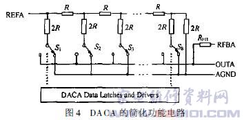

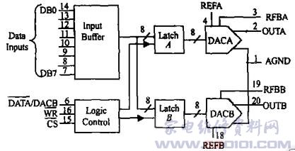

TLC7528包含两个相同的8位乘法D/A转换器DACA和DACB。每个DAC由反相R-2R梯形网络、模拟开关及数据锁存器组成。二进制加权电流在DAC输出与AGND之间切换,于是在每一梯形网络分支中保持恒定的电流,与开关状态无关。大多数应用仅需要加上运算放大器和电压基准。所有数据输入均为低情况下DACA的简化D/A电路如图4所示。
TLC7528通过数据总线,CS,WR及DACA/DACB控制信号与微处理器接口。当CS和WR均为低电平时,TCL7528模拟输出(由DACA/DACB控制线指定)对DB0~DB7数据总线输入端的活动做出响应。在此方式下,输入锁存器是透明的,输入数据直接影响模拟输出。当CS或WR信号变为高电平时,DB0~DB7输入端上的数据被锁存,直至CS和WR信号再次变低为止。当CS为高电平时,不管WR信号的状态如何,数据输入被禁止。图4 DACA的简化功能电路

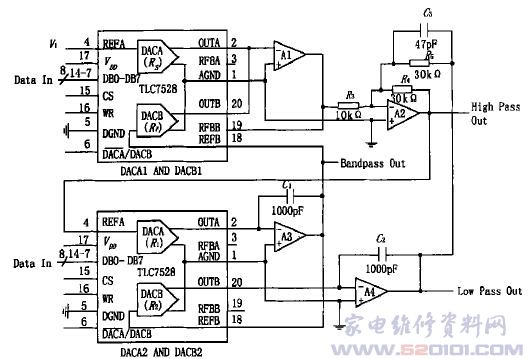

3 TLC7528在可编程状态可变滤波器中的应用
TLC7528应用于可编程状态可变滤波器可提供低通、高通和带通输出,适合于需要滤波器参数微处理器控制的应用。如图5所示,DACA1和DACB1控制滤波器的增益和Q值,而DACA2和DACB2控制截止频率。为了使截止频率表达式为真,DACA2和DACB2两半必须精确地跟踪。采用TLC7528时,这是易于实现的。
