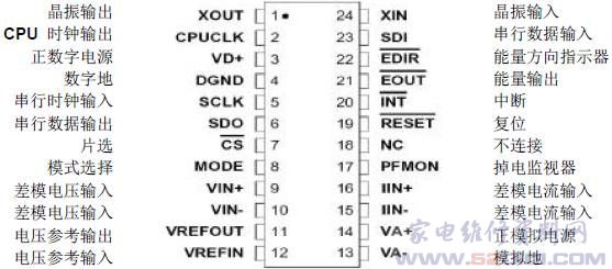

一、CS5460A引脚功能
引脚详细解释
1 脚XOUT:晶体振荡器输出。
2 脚CPUCLK:CPU时钟输出CPUCLK---片上振荡器的输出,可以驱动一个标难的CMOS负荷。
3 脚VD+:数字电路电源正极。以DGND为参考,一般为+5 V±10%。 4 脚DGND:数字地。数字接地,与VA-具有相同的电平。
5 脚SCLK:串行时钟输入。该脚确定SDI和SDO引脚的输入和输出速率。此输入具有一个允许使用边沿缓慢的信号的施密特触发器。只有当CS低时,SCLK引脚才识别时钟。
6 脚SDO:串行数据输出。SDO是串行数据端口的输出引脚,当CS高时,其输出将处于高阻抗状态。
7 脚CS:片选。当处于低电平时,端口可以识别SCLK。该脚高电平状态使SDO引脚处于高阻抗状态。CS应在SCLK处于低电平时改变状态。
8 脚MODE:模式选择。当处于高电平时CS5460A开始执行自导入序列,从外接E2 PROM读取命令和设置。当处于低电平时CS5460运行在常规命令模式。引脚不连接时下拉为逻辑低电平。
9 脚VIN+:差分电压正输入端。
10 脚VIN-:差分电压负输入端。VIN+,VIN-为电压通道的差分模拟输入引脚。
11 脚VREFOUT:参考电压输出。芯片上的参考电压由该引脚输出,参考电压的标称值为2.5 V(以VA-引脚为参考)。
12 脚VREFIN:参考电压输入。该引脚输入的电压给芯片上的调制器提供参考电压。 13 脚VA-:模拟地负极。负模拟电源引脚,必须具有最低的电压。 14 脚VA+:模拟电源正极。以VA-为参考,通常为+5 V±10%。
15 脚HN-:差分电流负输入端。
16 脚HN+:差分电流正输入端。HN-,HN+为电流通道的差分模拟输入引脚。 17 脚PFMON:电源掉电监视输出。PFMON 掉电监视器,用来监视模拟电源,相对于VA-引脚的典型阀值电平为2.5 V,具有±50 mV的滞环。如果PFMON的电压低于阀值,则状态寄存器的LSD(低电源检测)位将被置位。
18 脚NC:空脚。该引脚保持悬浮态。
19 脚RESET:复位输入。RESET当复位引脚为低电平时,所有内部寄存器都被设置为缺省值。 20脚INT:中断输出。当INT变低时,表明一个允许的事件已发生。可以通过向CS5460A写入适当命令来使INT清除(逻辑1)。
21 脚EOUT:电能脉冲输出。EOUT电量输出引脚,输出一个脉冲宽固定、频率(可编程)和电能成比例的脉冲串。
22 脚EDIR:能量方向指示输出。如果测量到的电能是负值,电能方向指示器发出指示。 23 脚SDI:串行数据输入。SDI是串行数据接口的输入引脚。数据的输入速率由SCLK决定。 24 脚XIN:晶体振荡器输入。XOUT,XIN 芯片内的一个门电路与这些引脚相连,可连接晶体为芯片提供系统时钟。另外,也可以有外部时钟(与CMOS时钟兼容)驱动引脚XIN,为芯片提供系统时钟。

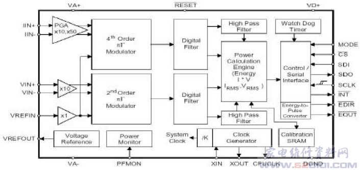

二、CS5460A功能和特性
1、 电能数据线性度:在1000 :1 动态范围内线性度为 ±0.1%
2、 片内功能:可以测量电能(有功),I *V,IRMS 和VRMS ,具有电能-脉冲转换功能
3、 可以从串行EEPROM 智能“自引导”,不需要微控制器
4、 AC 或DC 系统校准
5、 具有机械计度器/步进电机驱动器
6、 符合IEC687/1036 ,JIS 工业标准
7、 功耗<12mW
8、 优化的分流器接口
9、 V对I的相位补偿
10、单电源地参考信号
11、片内2.5V 参考电压(最大温漂60ppm/℃)
12、简单的三线数字串行接口
13、看门狗定时器
14、内带电源监视器
15、电源配置VA+ = +5 V; VA- = 0V; VD+ = +3.3V~+5 V

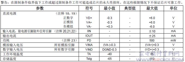

四、CS5460A极限参数
注释:
17. 所有电压都以地为参考。
18. VA+和VA-必须满足{(VA+)-(VA-)}≤+6.0V 。
19. VD+和VA-必须满足{(VD+)-(VA-)}≤+6.0V 。
20. 适用于所有引脚,包括在持续过压情况下的模拟输入引脚(AIN )。
21. 100mA 以内的瞬间电流不会造成SCR (可控硅)死锁。
22.电源引脚的最大直流输入电流为±50mA 。
23. 总功耗,包括所有输入电流和输出电流。
