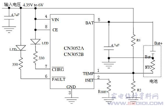

1.适合需要电池温度监测功能,电池温度异常指示和充电状态指示的应用

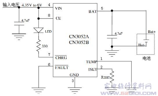

3.适合既不需要充电状态指示,也不需要电池温度监测功能的应用

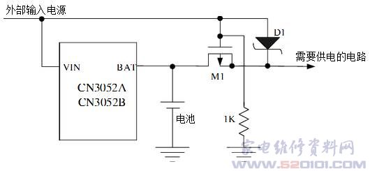

4.同时应用USB接口和墙上适配器为锂电池充电,当墙上适配器有电时,则使用墙上适配器充电;当墙上适配器没电时,则使用USB接口为锂电池充电。本应用电路只给出输入电源的连接,其它管脚的连接参照前面的应用电路。
6.当有外部输入电源时,此外部电源既通过CN3052A/CN3052B对电池充电,又对系统供电;当 没有外部输入电源时,电池对系统供电。
注:M1为P沟道场效应晶体管
