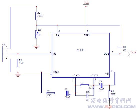

概述:KT-0003B是为热释电红外传感器配套设计的专用集成电路,采用最先进的控制技术,使外围元件大幅减少,节省了空间和成本,及调试时间,提高了可靠性,并采用了先进的宽电压设计方案,工作电压可达3V~15V之高,加强了IC的持久耐用和抗干扰性能,可广泛应用于自动控制、防盗报警、照明控制等领域。它采用DIP-8、SO-8封装,工作电压3~15V(DC),工作电流小于1mA,最大输出电流15mA,感应距离0~15m。
一、KT-0003B引脚功能
引脚功能解释:
1. 脚内部振荡输入
2. 脚内部振荡输出
3. 脚为红外红信号输入端
4. 电源负极
5. 脚内部负反馈
6. 脚灵敏度调节
7. 脚为信号输出
8. 电源正极
二、KT-0003B应用注意事项
感应灵敏度的调节时,若要增加感应距离必须降低热释传感器的供电电源电源纹波方能将感应距离作得更远,(否则灵敏过高电压的波动会引起传感器的波动而引起误触发)最多可达20M左右,在强烈的干扰环境使用下可适当加大R3的电阻值,一般可在10K以内选取。
