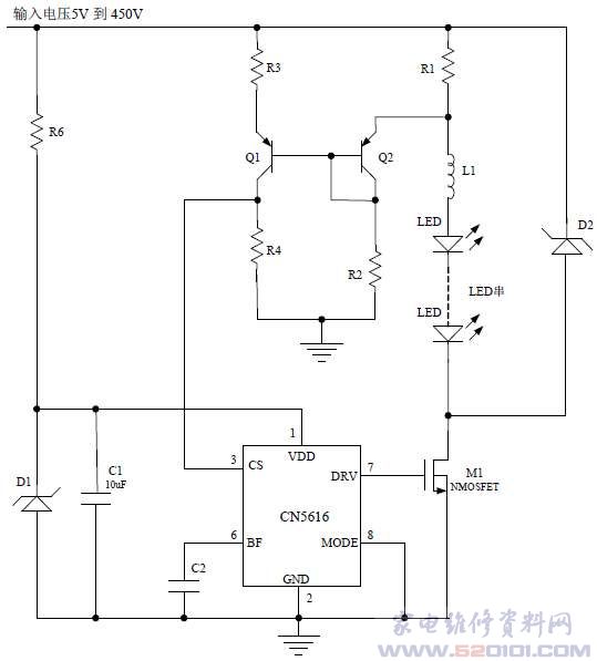

四、CN5616典型应用电路
* L1为电感
* 流经电阻R6的电流既要满足稳压二极管击穿的需要,也要为CN5616提供约0.5毫安的工作电流。
* C1是滤波电容,电容值为10uF
* 电容C2用来控制闪烁周期,闪烁周期=2.53×10+6×C (秒)
* D1是稳压二极管,其稳压电压的选择要确保能够驱动片外场效应晶体管M1。对高压场效应晶体管,击穿电压应该在5.8V左右。
选择FR106/FR107等型号。 * D2为整流二极管,采用肖特基二极管可以提高转换效率。对于输入电压大于200V的应用,可以选择FR106/FR107等型号。
* Q1和Q2是通用PNP三极管,其型号可根据集电极-发射极需承受的电压来选择。对于输入电压大于200V的应用,可以选择A94。
* M1是N型场效应晶体管,其型号的选择主要根据漏-源承受的最高电压,导通电阻和开启电压。对于高于200V的输入电压,可以选择IRF840等型号。
*R1用来检测LED电流。
* R2用来设置Q2的集电极电流,该电流可设置在100微安左右。
* R3 设置三极管Q1的发射极电流,使得该电流约等于Q2的发射极电流。
* R4用来调整流经LED的平均电流。
