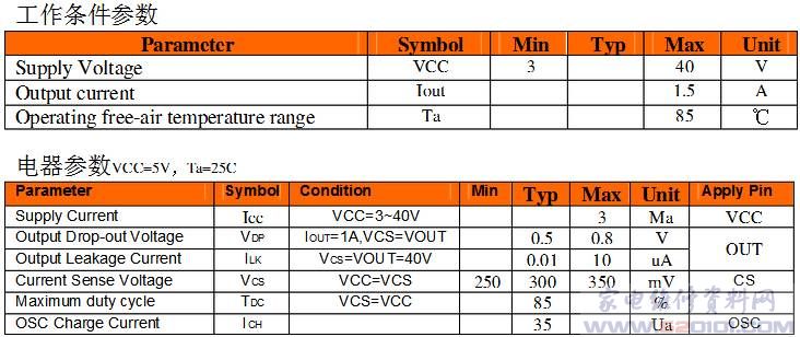

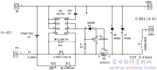

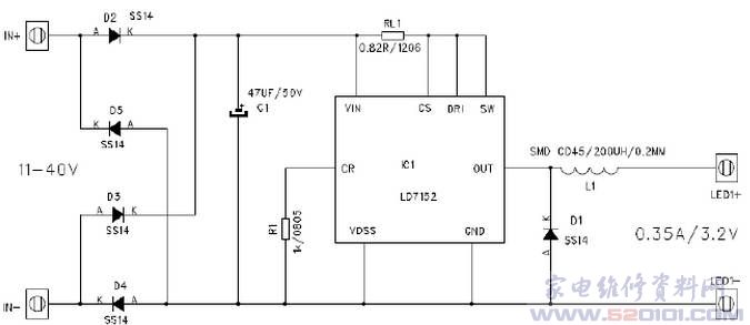

概述:LD7152是一个1.0A高功率LED恒流驱动IC。输入电压:3V-40V/内建PWM脉宽调制,内置功率晶体管,最高驱动电流1.0A.工作频率可由外部电阻(电容)控制而达200KHZ,只要调整外部电阻值即可变更输出电流,输出电流可达1.0A,只需5个外围元件,可以通过调整外部电阻或调整输入电压,可以驱动串联或并联的最多可达8个350MA的大功率LED。适用于大功率LED照明灯具。它采用SO-8、DIP-8封装,输入电压范围:3-40V,标称输入电流:1.0A,输出电流精度:350+/-5%、700+/-5%mA,抗静电强度:2KV。
二、LD7152功能和特性
◆ 输入电压范围:3-40V
◆ 标称输入电流:1.0A
◆ 输出电流精度:350+/-5%、700+/-5%mA
◆ 抗静电强度 :2KV
◆ 封装形式 :SO-8/DIP-8
