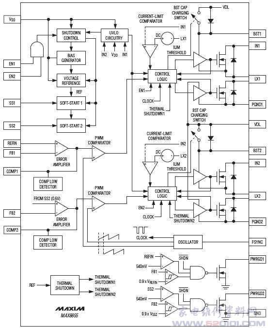

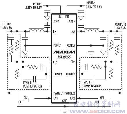

MAX8855采用PWM工作模式,开关频率可通过外部电阻设置为0.5MHz至2MHz范围。该器件还可同步至相同频率范围的外部时钟。两个内部开关型稳压器采用180°错相工作,以降低输入纹波电流,从而降低对输入电容的要求。高工作频率可使外部元件的尺寸最小。高效、内部双nMOS设计可在重载情况下保持电路板的温升较低。电压模式控制结构和高带宽(> 15MHz,典型值)电压误差放大器允许采用III型补偿方案来实现输入电压和负载瞬变情况下的快速响应,还允许使用陶瓷输出电容。

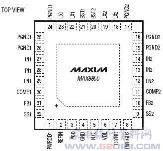

可编程软启动降低了输入浪涌电流。两个使能输入允许独立开启/关闭每路输出,可在系统级设计中提供极大的灵活性。提供基准输入以简化跟踪输出电压的应用。MAX8855提供32引脚薄型QFN (5mm x 5mm)封装,最大高度为0.8mm。它采用四面32脚封装。
