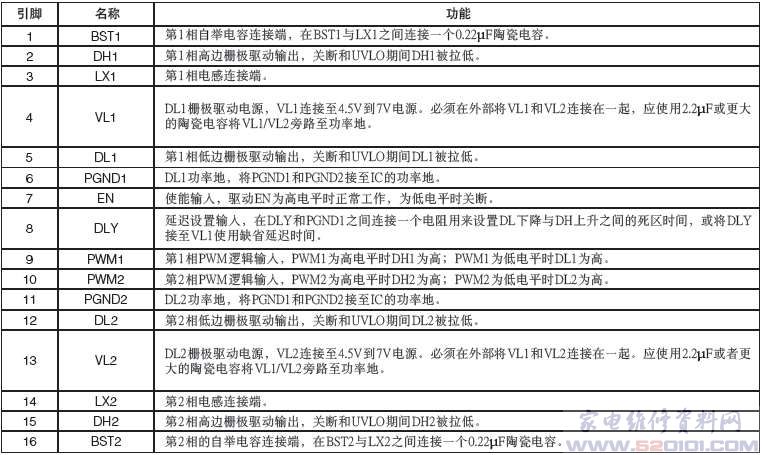

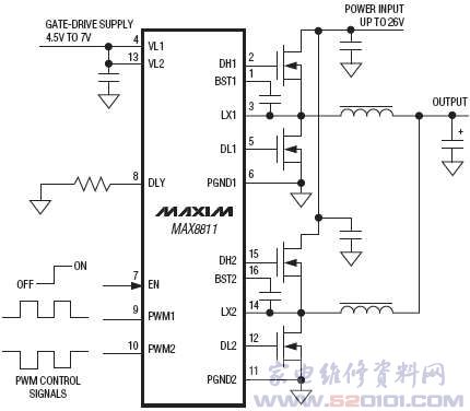

概述:2相栅极驱动器MAX8811可控制多相同步降压转换器应用中的功率MOSFET,为每相提供高达30A输出电流。MAX8811和MAX8810A (多相电源控制器)配合使用可提供高效、低成本的解决方案,适合各种多相供电应用。MAX8811允许高达26V的系统输入电压。每个MOSFET驱动器都能驱动3000pF容性负载,并具有11ns的典型上升和下降时间。
MAX8811集成自适应直通保护电路,可防止“高边MOSFET关断至低边MOSFET导通”转换时产生电流直通。在“低边MOSFET关断至高边MOSFET导通”转换期间还提供一个可编程延迟。这最大限度地提高了总转换效率,并可与各种类型的MOSFET协同工作。
由MAX8523双相驱动器可方便的升级至MAX8811。内置自举二极管可减少外部元件数,使能输入提供灵活的上电顺序。MAX8811提供节省空间的16引脚QSOP封装。它采用16脚封装。

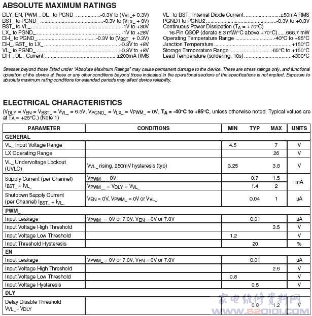

二、MAX8811功能和特性
* 双相同步buck驱动器
* 内置bootstrap二极管
* 系统输入电压高达26V
* 栅极驱动峰值电流:6A
* 每相可提供30A电流
* 0.4Ω/0.9Ω低边,0.7Ω/1.0Ω高边驱动器(典型值)
* 负载为3000pF时,典型上升/下降时间为11ns
* 自适应死区时间控制
* 延迟时间用户可编程
* 使能功能,关断模式下静态电流为0.04μA (典型值)
* 可节省空间的16引脚无铅QSOP封装
