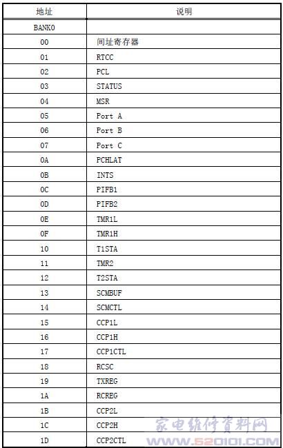

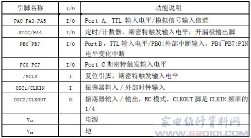

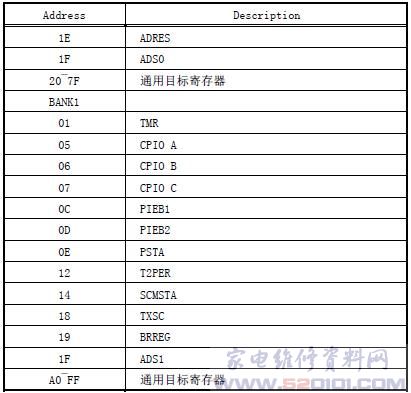

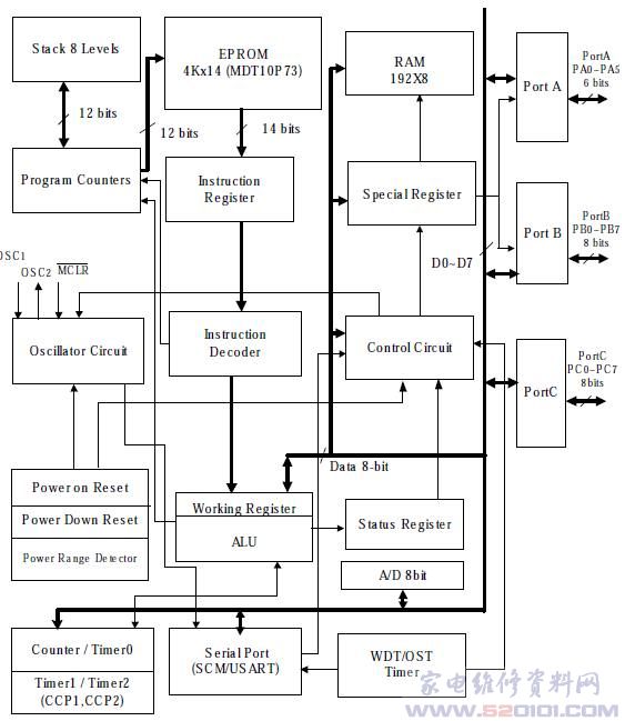

概述:这个8位基于EPROM微控制器是由完全静态CMOS技术设计,集高速、体积小、低功耗和抗高噪声一体的芯片。内存包括4K字节EPROM和192字节静态RAM。它采用双列28脚封装,工作电压:2.5V-5.5V(PRD DISAble):4.5V-5.5V(PRD Enable)。
二、功能和特性
如下是关于软硬件的一些特点:
* 完全CMOS静态设计
* 8位数据总线
* EPROM大小:4K
* 内部RAM大小:234字节(192通用目的寄存器,42特殊寄存器)
* 37条指令
* 14位指令长度
* 8级硬件堆栈
* 工作电压:2.5V~5.5V(PRD Disable) 4.5V~5.5V(PRD Enable)
* 工作频率:DC ~20MHZ
* 最短指令执行时间是在20MHz下除分支指令外的所有单周期指令的200ns
* 寻址方式包括直接,间接和相对寻址方式
* 上电复位(POR)
* 电源边沿检测复位(PED)
* 电源范围检测复位(PRD)
* 睡眠低功耗方式
* 捕捉,比较,PWM模块
* 带SCM同步串行口
* 11个中断源 -外部INT PIN -TMR0,TMR1,TMR2时钟
-A/D转换完成 -PORTB<7:4>电平变化中断 -CCP1,CCP2 ,SCM, USAR ,USAT
* A/D转换模块 -5个模拟输入多路共享一个A/D转换器 -8位分辨率
* TMR0 : 8位实时时钟/记数器 TMR1 : 16位实时时钟/记数器 TMR2 : 8位时钟/记数器(内部)
* 4种可选振荡器类型 RC––––低价RC振荡器 LFXT–––低频晶体振荡器 XTAL–––标准晶体振荡器 HFXT–––高频晶体振荡器
* 自振式看门狗定时器(WDT)
* 22个可独立直接控制I/O
