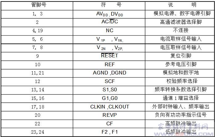

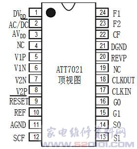

概述:采用有24脚DIP和SSOP两种封装,5V单电源共用。

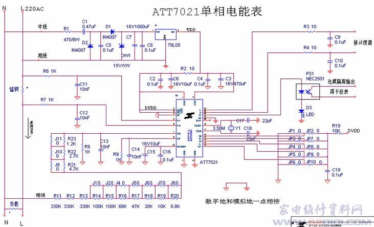

五、ATT7021典型应用电路
PCB设计要点
1 一定要注意系统能够模拟地与系统数字地分开通过一点相接
2 3.579545M晶体的接地电容接数字地
3 系统的电源电路接地点为系统的数字地
4 ATT7021的AGND PIN为IC模拟地设计PCB时必须接系统模拟地
5 ATT7021的DGND PIN为IC数字地设计PCB时必须接系统数字地
6 PCB模拟铺地尽可能大
7 电流采样模拟输入走线尽可能短并且要求对称
8 ATT7021 参考电压输出PIN VREF的电容靠近IC管脚电容接系统模拟地
9注意抗混叠滤波器的电容值为0.01uF
