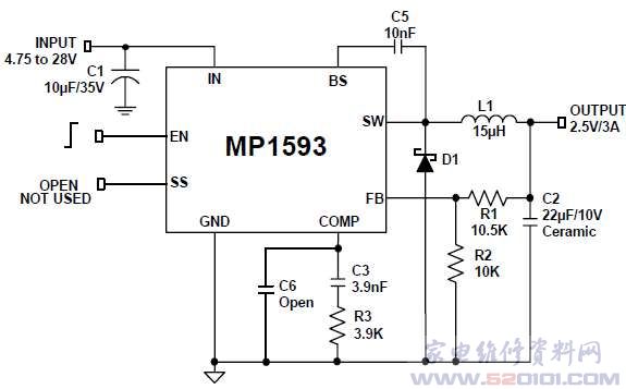

概述:MP1593-C218是MPS半导体生产的一款降压稳压内部功率MOSFET芯片。它实现了3.5A的连续输出电流的宽输入电源范围内出色的负载及电压调节。电流模式工作提供快速瞬态应对和简化环路稳定。故障条件下保护包括逐周期电流限制和热关机。一个可调软启动降低了压力输入源在启动时。在停机模式调节提取20μA的电源电流。MP1593-C218以最少的现成外围元件,提供了一个紧凑的解决方案。
三、功能和特点
1.3.5A输出电流
2.可编程软启动
3.100毫欧内部电源MOSFET开关
4.稳态的低ESR输出陶瓷电容
5.达到95%效率
6.20uA关闭模式
7.385KHz固定频率
8.热关闭
9.逐周期过流保护
10. 4.75V到28V宽操作输入范围
11.从1.22V输出可调
12.欠压锁存
