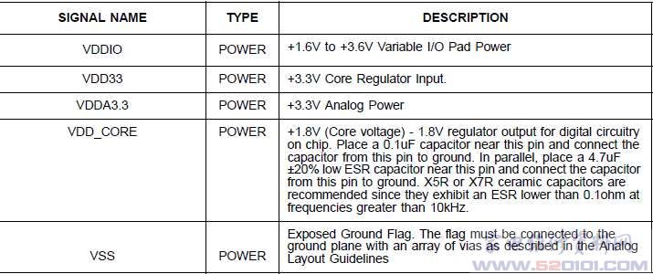

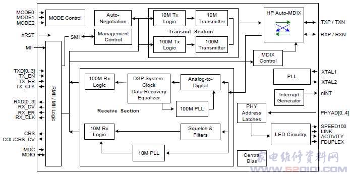

概述:LAN8700是SMSC半导体公司生产的一款单芯片以太网物理层收发器。它为贴片36脚QFN封装。LAN8700广泛用于数字电视、机顶盒、网络打印服务器、主板局域网等产品中。
三、功能和特点
1. 单芯片以太网物理层收发器(PHY)
2. ESD保护层+/-8KV HBM 无外部保护设备
3. ESD保护层IEC61000-4-2,+/-8KV接触模式,+/-15kV的空气放电模式为每独立的测试机构
4. 全面的SMSC flexPWRTM技术、灵活的电源管理架构
5. LVCMOS 可变的I/O电压范围:+1.6V到+3.6V
6. 综合3.3V到1.8V稳压器为可选择的单电压操作
调节器被禁止如果1.8V系统电压可用
7. 执行HP Auto - MDIX的符合IEEE 802.3ab规范
8. 电缆长度大于150米
9. 自动极性校正
10. 闭锁性能超过150mA的每环境影响评估/ JESD 78,类II
11. 能源检测掉电模式
12. 低电流消耗电源关闭模式
13. 低运作电流消耗
39mA典型在10 BASE-T 和79mA典型在100 BASE-TX模式
14. 支持自动协商和平行检测
15. 支持媒体独立接口( MII )和减少媒体独立接口( RMII )
16. 符合IEEE 802.3-2005标准
16. MII 引脚宽容到3.6V
17. 符合IEEE 802.3-2005标准记录职能
18. 集成DSP自适应均衡器
19. 基线漂移( BLW )校正
20. 厂商特定记录职能
21. 低姿态, 36引脚QFN无铅RoHS兼容封装( 6 × 6 × 0.9mm高)
22. 4 LED 状态指示
23. 商业操作温度0 ℃至70℃
24. 工业操作温度-40℃至85℃
