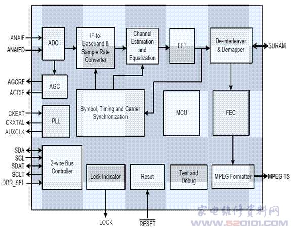

概述:M88DD2000是一款完全符合中国数字地面电视广播标准GB的20600-2006标准的单片数字电视信号解调器,一般用于机顶盒中。它支持多运营商和单运营商模式。该芯片采用了中频信号的调谐器,解调和FEC解码的信号,然后输出的MPEG传输流。该设备包括一个高端A / D转换器,能够提供卓越的性能在所有操作模式中。另外该芯片的执行是一套专门的电路效率和强劲的算法,从而提供卓越的接收广播信号在各种极端条件下。除此之外,接口设计允许简单容易的连接到不同的应用系统有完整的状态和性能监控。它具有非常低的功率消耗,并且适合固定的,移动和便携式地面数字电视接收系统。

四、功能和特点
1.完全符合中国数字地面电视广播标准GB的20600-2006
2.信号频率网络兼容
3.多载波和单载波模式支持
4.4QAM-NR、4QAM、16QAM、32QAM和64QAM支持
5.FEC比率为0.4,0.6,0.8和保护间隔为420,945,595象征。
6.时间交织支持(M=240或720)
7.6MHz、7MHZ和8MHZ信道带宽支持
8.高性能10位ADC为直接IF应用(36.167MHz,4.57MHz)
9.双AGC为IF和RF
10.完成FEC包括LDPC解码和BCH解码
11.定时和载波恢复和更正
12.符号定时调节
13.相邻信道干扰和共道干扰抵消
14.优化最大信号弹性在所有的条件下(脉冲噪声,回波。褪色等)
15. 优越的静态和动态性能的固定,移动和便携式环境
16.自动系统信息检测
17.锁指示器和信号质量,状况,强度监测
18. 并行或串行的MPEG的Ts输出
19. 片上锁相环系统时钟来自20.48MHz外部晶体或时钟,无需外部压控石英振荡器.
20.内部电压调节器减少BOM消耗
21.2线总线的控制和监测,达到4地址可用
22.专用2线总线中继器来控制调谐器
23.数字CMOS技术
24.单3.3V电源电压;或3.3V为I/O,1.8V为数字内核
25.待机模式低功率损耗
26.封装:100引脚LQFP(14mm*14mm)
27.RoHS兼容
