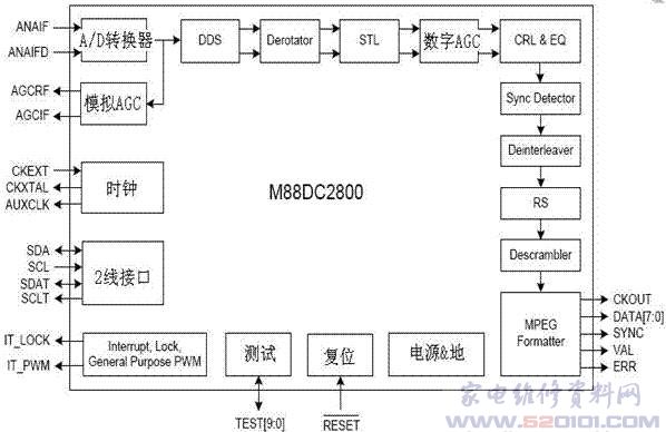

概述:M88DC2800是一款单芯片QAM 解调器,它支持16,32,64,128和256 QAM信号。它主要用在有线电视机顶盒中。它完全符合DVB-C和ITU-T J83附件A/C 规格。加上有线调谐器,提供一个数字前端解决方案的压缩电视,声音和数据服务电缆。
M88DC2800从调谐器接受IF信号和输出MEPG-2传输流到解码器。它执行所有必要的解调和前向纠错功能恢复的QAM调制比特流。集成块有A/D转换器,可编程的增益放大器,内部供应稳压器和参考发生器,可减少外部元件和节省BOM成本。
M88DC2800提供了直接进入的信号质量的参数,如误码率(BER)和信噪比(SNR),以及一些功能模块的电流状态。它可以输出捕获星座和均衡系数分析。可编程AGC输出增益控制和引脚锁定和中断迹象也是可用的。MPEG-TS输出数据符合并行,串行和DVB通用接口格式。MPEG-TS输出引脚完全允许灵活的配置引脚映射为不同的应用,从而优化了PCB板的布局。
另外,提供了巨大的反响缓解和符号定时补偿缓解以及载波抑制。它也支持自动的频谱反转。这个设备能处理宽范围的符号比率,范围是0.87Mband到9Mband。
设备控制通过2线总线。以尽量减少调谐器的干扰,一个致力于2线总线中继器的集成控制调谐器。这个设备工作来自于3.3V电源电压。
