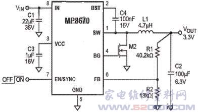

概述:MP8670是一款单片降压型开关模式转换器,它带有一个内置的内部功率 MOSFET。完成6A连续的输出电流,在一个宽输入电压范围优越的负载和线路调整。 电流模式操作提供快速的反应和可靠的过流保护。
二、MP8670功能和特点
1.有4.5V到30V的宽范围操作输入电压
2.6A连续的输出电流
3.50mA内部功率MOSFET开关
4.同步栅极驱动器提供高达 95 %的效率
5.固定频率420KHz
6.同步达到1.5MHz
7.循环过流保护
8.热关机
9.从0.8V可调输出
10.稳定的低ESR陶瓷输出电容器
11.采用耐热增强型8引脚SOIC封装
