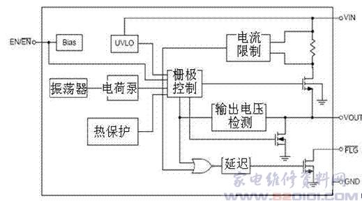

概述:RT9711C是一款符低成本,低电压,单N一MOSFET的高侧电源开关,优化的自电源和总线供电的通用串行总线( USB ) 应用。它配备了电荷泵电路,驱动器内部MOSFET开关。开关低RDS(ON),80毫欧姆,符合USB接口电压降的要求。旗舰输出可显示故障条件的当地USB控制器。
额外特征包括软启动限制突入电流在插件中,热关断以防止灾难性的交换机故障的高电流负载,欠压锁定( UVLO )以确保设备仍然关闭除非有一个有效的输入电压出现,故障电流仅限于一般2.5A的RT9711C/B的双端口和1A的RT9711C/D在单一端口按照 USB功率的要求,低静态电流为25μA使该装置适用于便携式电池操作设备。该系列芯片可用在SOT-23-5,TSOT-23-5,SOP-8和MSOP-8包装适合不同方面广泛的应用。
三、RT9711C功能和特点
1.符合USB规格
2.内置N-MOSFET
典例RDS(ON):80毫欧姆(SOT-23-5 & TSOT-23-5)和90毫欧姆(SOP-8 & MSOP-8)
3.输出可强迫高于输入(关闭状态)
4.低电源电流
25uA典型的开状态
1uA典型的关状态
5.保证RT9711C/B 1.5A ,RT9711C/D 0.6A连续负荷电流
6.宽输入电压范围:2.5V到5.5V
7.漏极开路输出故障检举
8.热拔插应用(软启动)
9.1.7V典型欠压锁存(UVLO)
10. 电流限制保护
11. 热关闭保护
12. 反向电流阻断(无体二极管)
13. 最小的SOT-23-5和TSOT-23-5包装
最大限度地减少电路板空间
14. UL认可-E219878
15. TUV/IEC60950-1:2005鉴定
16. 遵从RoHS和100%无铅(Pb)
