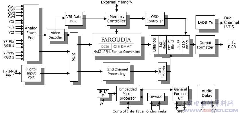

概述:Genesis Microchip公司生产的FLI8532是一个完全集成的单芯片解决方案。它包括一个集成的Faroudja ®的DCDi CinemaTM视频格式转换,视频增强,和降噪3D数字视频解码器。独家Faroudja的家庭影院系统,以前只能被看作是视频质量的水平,现在可在一个单芯片解决方案。
模拟信号前端和VBI处理器使FLI8532能够适应全球化的TV产品设计。自动检测和不规范格式转换技术使FLI8532可以检测、处理、和增强全球的任何视频格式或PC格式图像而无需附加任何硬件电路。嵌入式的微控制器和多功能的OSD使产品的开发更具优势。
一、FLI8532功能和特点
* 3D视频解码
* 数字信号和模拟信号的接收灵活
* 不规则信号的DCDI功能
* VBI(场消隐信号)信号处理
* 16位或32位DDR存储器接口变换
* LCD加速驱动
* 各种信号的亮彩引擎功能,画质增强。
* 画中画功能
* 彩色增强处理
* 嵌入微控制处理器
* 位图增强型OSD控制
* 输出信号格式化
* 内部集成红外线解码
* 6通道输入的低速带宽模拟信号的模数转换
* 4个集成的LCD背光控制的PWM信号输出
* 高精度音频和视频同步信号I2S音频延迟
