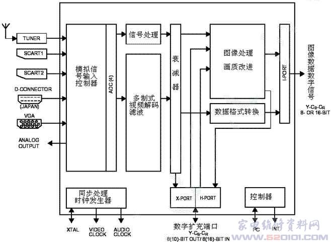

概述:SAA7117AHB是SAA7118X-VIP基础上派生的一个多制式视频解码器,和以前的版本相比,它提供10bit的A/D转换器,增强PAL/NTSC制式的梳状滤波,更强的VBI数据处理功能,支持高分辨视频,画质增强处理,有更强大的VCR型的信号。
二、SA7117AHB的功能和特点
* 多制式视频解码:PAL/SECAM/NTSC。
* 自动检测彩色制式。
* 通用亮度—对比度—饱和度调节。
* 亮度锐度控制。
* 瞬间彩色改进。
* 画面锁定音频时钟发生器。
* 软件控制省电待机模式。
* 通过I2C总线读取自动识别的彩色制式的模式。
* I2C总线读取AGC增益系数。
* 无信号输入时蓝屏输出
