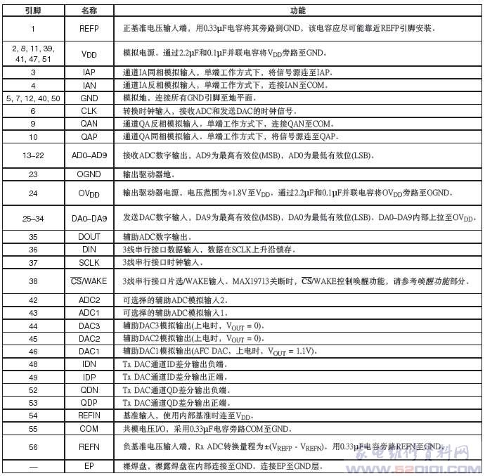

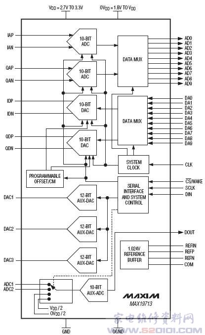

概述:MAX19713是超低功耗、高集成度混合信号模拟前端(AFE),工作在全双工(FD)模式,可理想用于宽带通信系统。该器件经过优化,能够以极低功耗获得较高的动态性能,集成了双路10位、45Msps接收(Rx) ADC,双路10位、45Msps发送(Tx) DAC,用于辅助RF前端控制的3路快速建立、12位DAC和1路10位、333ksps辅助ADC。在45MHz时钟频率下,FD工作模式的典型功耗为91.8mW。
Rx ADC在5.5MHz输入频率、45MHz时钟频率下具有54dB的SINAD和72.2dBc的SFDR。模拟I/Q输入放大器为全差分结构,可接受1.024VP-P满量程信号。I/Q通道匹配度典型值为:±0.03°相位匹配、±0.02dB增益匹配。
Tx DAC在fCLK = 45MHz、fOUT = 2.2MHz时,具有70.3dBc的SFDR。I/Q满量程模拟输出电压范围为差分±400mV。输出直流共模电压从0.71V至1.06V。可调节I/Q通道失调,优化边带抑制/载波抑制。I/Q通道匹配度典型值为:±0.01dB增益匹配和±0.05°相位匹配。
Rx ADC和Tx DAC使用两个独立的10位高速数字总线,能够工作在频分复用全双工模式。Rx ADC和Tx DAC可以单独关闭,优化电源管理。3线串行接口控制电源管理模式、辅助DAC通道和辅助ADC通道。

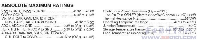

MAX19713采用2.7V至3.3V模拟电源和1.8V至3.3V数字I/O电源供电。MAX19713工作在扩展工业级温度范围(-40°C至+85°C),提供56引脚、薄型QFN封装。数据资料最后部分的选型指南列出了AFE系列的引脚兼容产品。对于时分复用(TDD)系统,请参考MAX19705–MAX19708 AFE系列产品。
