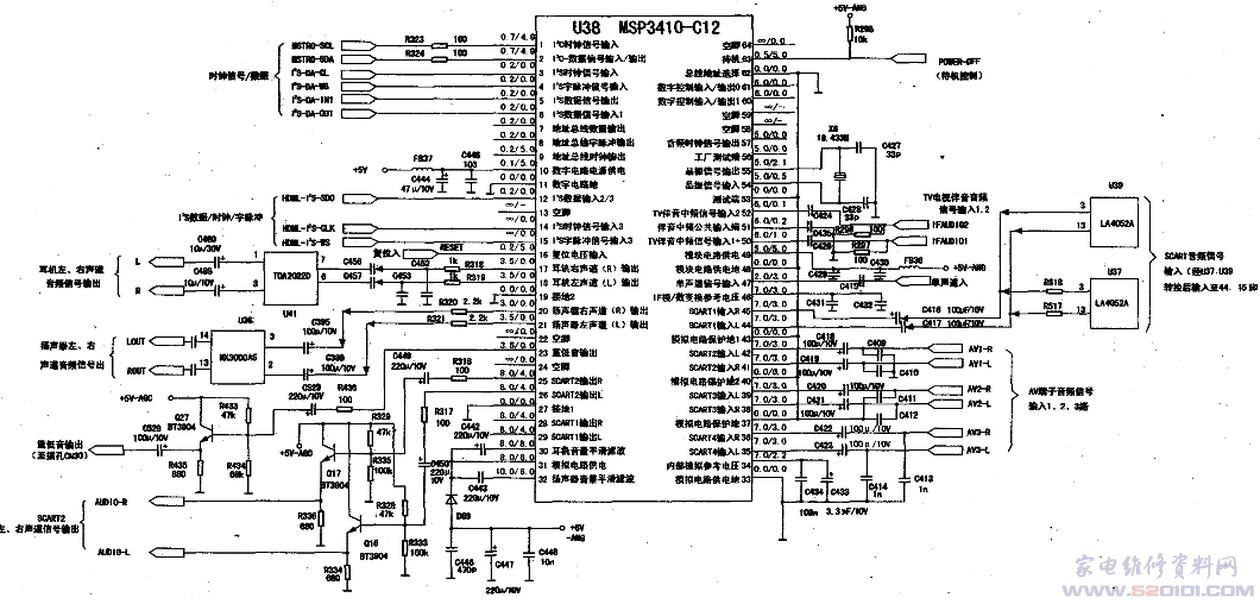

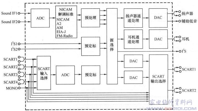

概述:MSP3410G-C12是一款新型的多制式音频信号处理电路,采用双列64脚封装。它可以处理全部模拟电路制式的音频信号,也可以处理NICAM(丽音)数字伴音信号。同时,它具有虚拟杜比环绕立体声功能。近年来,该IC被广泛应用于教字高清CRT、液晶、等离子等新型数字彩电中。
MSP3410G-C12设置有带躁声发生器的3D全景虚拟器;有电视制式自动识别的功能;能自动载波静嗓;可对单声道/立体声/双语音进行自动选择;能接收两种伴音中频瑜人并自动可选;可编程优选输出;扬声器、耳机通道可分别进行音量、平衡、高音、低音、响度提制;有自动音量校正(AVC)功能i带可绝程低遗、高通滤波器的超重低音输出;有5段音频图示均衙器:4路立体声输入,1路单声道输出和2路立体声输式出。
