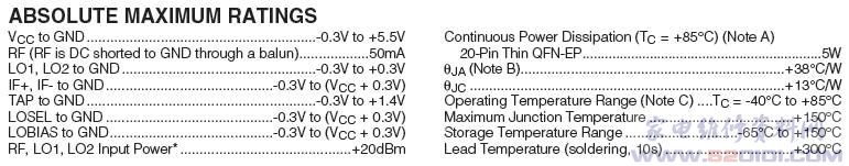

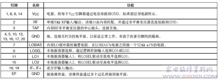

概述:MAX2029高线性度、无源上变频/下变频混频器在815MHz至1000MHz的RF频率范围内提供+36.5dBm IIP3、 6.7dB NF以及6.5dB变换损耗,支持GSM/蜂窝基站发送器或接收器应用。该混频器的LO频率范围为570MHz至900MHz,非常适合高端LO注入结构。对于引脚兼容的高端LO注入混频器,请参考MAX2031数据资料。

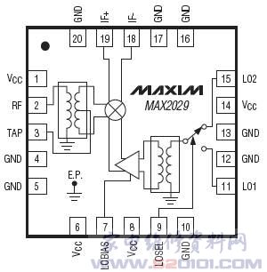

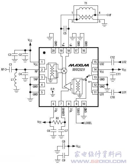

MAX2029不仅具有出色的线性度和噪声指标,还具有非常高的器件集成度。该器件包含一个双平衡无源混频器核、双输入LO选择开关和LO缓冲器。器件内部还集成了非平衡变压器,用于单端下变频RF输入(或上变频RF输出)以及单端LO输入转换。MAX2029需要标称值为0dBm的LO驱动,电源电流保证小于100mA。
MAX2029与1700MHz至2200MHz、2000MHz至3000MHz以及3200MHz至3900MHz系列的混频器MAX2039、MAX2041、MAX2042和MAX2044引脚兼容,只需使用同样的印刷电路板(PCB)布局即可方便地实现多频段、无源上变频/下变频混频器。
MAX2029采用紧凑的20引脚薄型QFN封装(5mm x 5mm),带有裸焊盘。工作在-40°C至+85°C扩展级温度范围。
