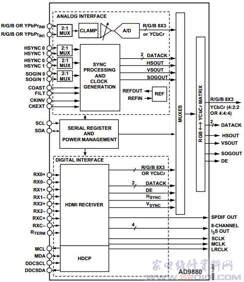

概述:AD9880主要完成将数字HDMI设备输出的LVDS差分信号转换成数字YUV和数字音频信号。数字LVDS图像信号经编码器恢复成24位数字YUV亮色差分YUV信号或RGB三基色信号,经后续切换电路送人数字格式转换电路;数字音频信号从IISCLK、IISWS等脚输出去后续数字音频解码电路。
恢复成模拟音频信号送入音频切换电路。此IC除能接收HDMI差分LVDS信号外,还能对宽带RGB信号或YCbCr信号进行接收、切换,并经RGB转YUv矩阵变换,送人按ITU601或656数字取样标准形成24bit数字YUV信号,经切换选样后送人后续数字格式转换电路。除此外,IC内还设置有同步系统处理电路,输入RGB信号时由G基色(soG通道)信号恢复同步信号,输入LVDS信号时在数字编码巾恢复同步信号,为后端格式转换电路和时钟振荡电路提供同步信号。
二、AD9880内部方框图
