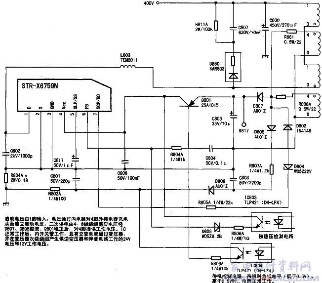

概述:STR-X6759N形成的是宽电源开关电源。可在交流电压135V~264V间波动变化时,稳定输出供液晶电视背光灯及扬声器工作的24V、12V电压。它采用7脚封装。该IC引脚功能为:①脚接开关管漏极(Drain),②脚接开关管源极,①、②脚最大工作电流达22A。
④脚供电端。此脚电压达启动电压18.2V时开始启动工作。低于9.7V时电源将停止工作。⑤脚为软启动控制脚。此脚电压超过1.2V时IC会停止工作。⑥脚接稳压电路,此电路通过取24V支路电压,再经误差检测电路SE024N控制光耦,通过⑥脚控制IC内振荡脉冲占空比,实现输出电压稳定控制。⑦脚BOTTOM-SKIP控制端,实现输出负载最重时,电源输出电压小,降低电源厚膜块功耗,实现开关管体积小而输出功率大这一特点。除此外,⑦脚还接过流检测电路,③脚过流检测电压经R804A、K802A送入⑦脚实现过流检测控制。IC内还设置有过热检测电路,当IC内部工作温度超过125℃。温度检测器工作,IC也将停止工作。注意检修此电源时,对大电容放电应避免伤害人体和给元件带来损坏。大电容放电后再对元件进行检测判断。
