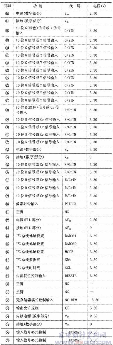

二、FLI2200主要引脚功能
(1)脚(VDD),3.3V电源。
(2)脚(VSS),接地。
(16)脚(VDD_C),+2.5V电源
(17)脚(VSS),接地。
(33)脚(VDD),+3.3V电源。
(34)脚(VSS),接地。
(40)脚(PIXCLK),时钟信号输入。
(42)脚(AVDD),2.5V电源。
(43)脚( AVSS),接地。
(44)脚(12CADDRl),接地。
(45)脚(12CADDRO),接地。
(46)脚(MODE),接地。
(47)脚(SDA),IIC总线数据线。
(48)脚(SCL),I2C总线时钟线。
(49)脚( RESETB),复位信号输入。
(50)脚(TEST2),测试端2,接地。
(51)脚( TESTl),测试端1,接地。
(52)脚(NOMEM),3.3V偏置。
(53)脚(OEB),3.3V偏置。
(54)脚(VDD_C),2.5V电源。
(55)脚(VSS),接地。

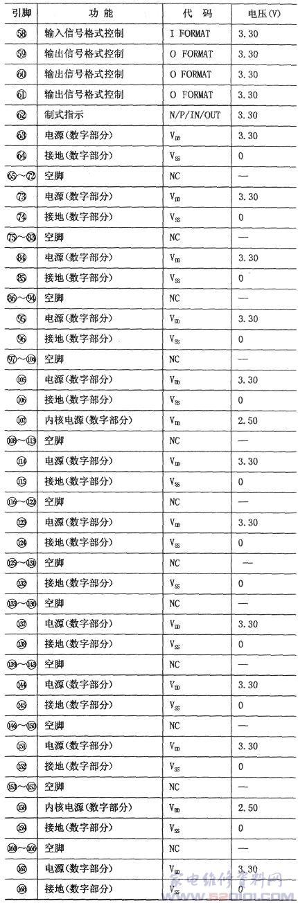

(56)脚(IFORMAT2),3.3V偏置。
(57)脚(IFORMATl),3.3V偏置。
(58)脚(IFORMATO),接地。
(59)脚( OFORMAT2),接地。
(60)脚(OFORMATl),3.3V偏置。
(61)脚( OFORMATO),接地。
(64)(74)(85)(96)(106)(VSS),接地。
(107)脚(VDD_C),2.5V电源。
(115)(124)(132)(138)(145)(152)(vss),接地。
(158)脚(VDD_C),2.5V电源。
(159)脚(VSS),接地。
(109)脚( TESTO),测试端0.接地。
