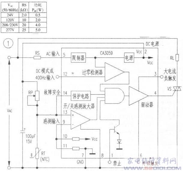

CA3059采用14脚塑料DIP封装,内部结构及其在温控电路中的应用如图1所示。CA3059经⑤脚外部降压电阻RS从AC供电线路直接加电,②脚上电压不超过12V。AC输入电压范围从24V到277V,不同输人电压(Vac)下的RS取值如附表所示。

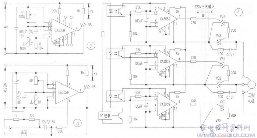

13脚外部温度传感器RT(NTC)和RP阻值在2k~100k之间,并且0.33<RT/RP<3。当RT开路或短路时,IC在④脚上的输出触发脉冲停止。负载RL为恒温箱、烘烤炉这类加热器,④脚可提供160mA触发脉冲。当加热器温度低于设定值时,NTC热敏电阻RT阻值升高,13脚上电压高于⑨脚上的参考电平,④脚上的输出脉冲触发VS导通。反之,若13脚上电压低于⑨脚上的电压时,VS则关断。图1所示的电路对温度控制方式为开/关控制,会引起温度过冲。采用图2所示的比例控制方案,则可以克服开/关控制的缺点。在图2中,IC的感测放大器被连接成(自由振荡)多谐振荡器。在平衡时,IC 13脚上的电压V13低于⑨脚上的电压V9。在V13升高到13脚与⑨脚之间设计差分电压之前,IC输出截止。当V13高于⑨脚上的门限电平时,IC触发VS导通,对负载RL加热(占空比约为50%,周期大于3秒)。在图3示出的零电压开关比例控制电路中,单结晶体管振荡器形成锯齿波,施加到CA3059的⑨脚,对差分放大器确立一个变化的参考。只要V13>V9,④脚就输出触发脉冲。CA3059还可以控制电感性负载,三相电机控制电路如图4所示。由于电感上的电流不能突变,零电压导通不需要,故将CA3059的12脚连接到⑦脚,使IC工作在DC模式。IC输出被750Ω的电阻限制在5mA,③脚与②脚连接在一起限制IC的功率消耗。VS1为功率晶闸管,VS2提供触发信号。
