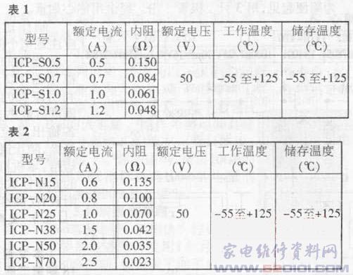

ICP—N××及ICP—S××是日本RONM公司为交流、直流电路所设计的过流保护器。它具有内阻小、体积小、熔断迅速等优点,现已广泛用于数码产品、开关电源、工业产品当中。
表1、表2分别是ICP—N××及ICP—s××全系列的详细特性参数表。此类保护器具有超强的断流能力,可以有效保护装置和电路。ROHM过流保护组件对额定电流以下的AC/DC电阻很小,但在出现过电流时能快速安全地切断电路。
