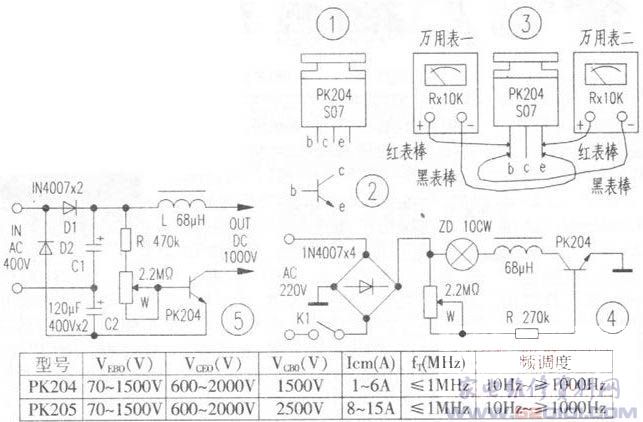

1.频控三极管外形如图1所示。

4.检测方法(见图2、图3)
先用万用表R×10k挡,正极红表棒接三极管b极,负极黑表棒接e极,如果测得值时指向100k处迅速退回无穷大值,而反接表笔时,指针指向原值的2倍处,说明有明显的充放电现象,且都能同到无穷大值,即为b—e结正常。
然后再用红表棒接b极,黑表棒接c极,测得值为无穷大;反接表笔于b、c,指针应不动。
最后用红黑表笔检测ce、ec,不管正接反接表棒,指针都应为无穷大。
通过上述检测结果,只有b—e结或e-b结之间有类似电容充放电现象才算元件完好。
5.实际运用电路
(1)普通照明电闪光灯电路
图4中只要调节电位器即可将ZD 100瓦灯泡由1秒钟闪光1次调至不闪光状态,中间包含许多快速闪光位置。
(2)民用电子捕击器升压控制电路
见图5,采用了由D1、D2、C1、C2组成的二倍压升压电路将400V交流脉冲升压至1000V左右,提供给频控三极管控制负载输出。调节电位器w即可将负载由1秒钟开/关一次连续调节至长导通状态,中间有很多快速导通和快速关断程序。因此使用频控三极管制作需要定频或不断改变输出电路频率的电子机器,有重要的作用。
